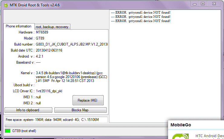

Mira en el ultimo intento de ponerle el imei con el mtkdroidtools, en la version 2.4.6 me dice esto:
Hazlo mejor con el método que te decía, con el Terminal.
Y de la otra tampoco.

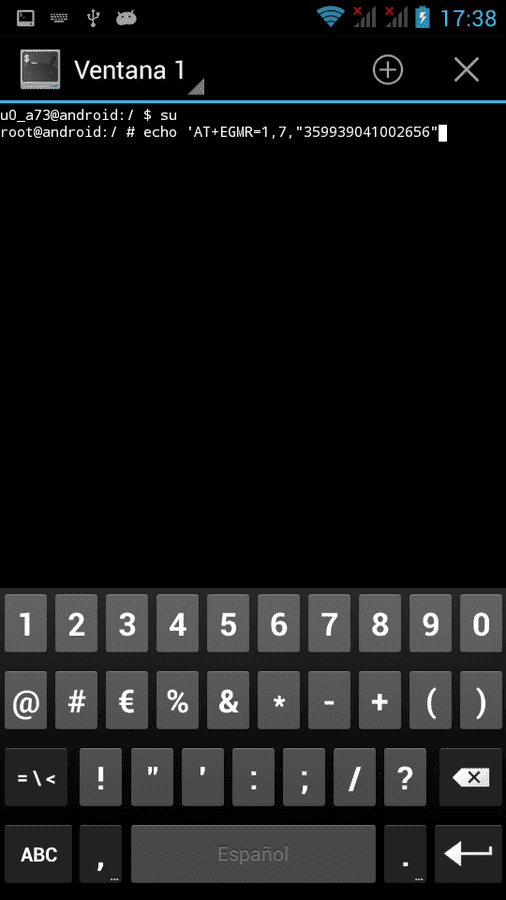

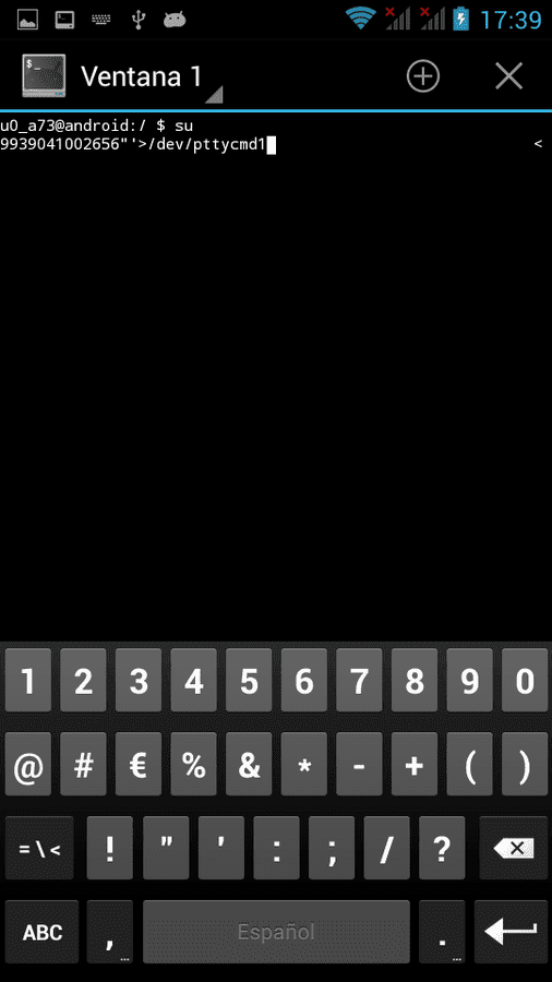

Si si ya lo habia hecho, todo lo que me decis lo hago xD
Lo del terminal lo he hecho 10 veces al menos, con sim sin sim con dos sim con la segunda solo..
encima te dejo unas capturas para que veais que no miento xD

He probado con otro terminal y me da error de: cant create /dev/pttycmd1: permision denied.
