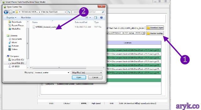

cojes el archivo que empieza por scatter (un txt) y lo copias en una carpeta cunto al archivo img
abres flashtools
2.bp.blogspot.com__UsQ_YaOHuWI_Vb2iIRtvFMI_AAAAAAAAI2g_bnsyCB0e44dcaba75a48f38f8d341e53968fb11.jpg
pinchas el boton 1, se abre la ventana 2
ahi eliges el archivo scatter del directorio donde la copiaste (junto al recovery)

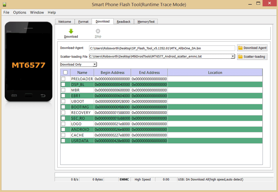

das a open
en esta ventana

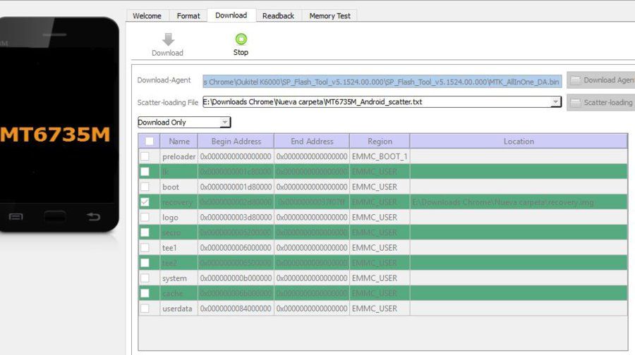

en las bandas verde y blancas tiene que estar todo desmarcado salvo recovery. Pinchas en el apartado location del recovery, y en la ventana que se abra elije el archivo img
luego le das arriba a download (al lado de la imagen del telefono esa) y conectas el usb con el telefono apagado.
esperas un poco, saldra un chek verde grandote... ya esta, desconectas el USB y ya puedes iniciar el telefono en recovery
