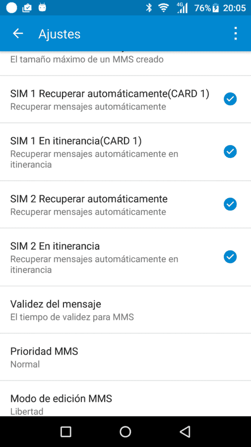

Resulta que, para que según que operadores virtuales, se necesita activar la itinerancia también dentro de la propia aplicación de mensajes nativa. Pongo pantallazo
Bueno, pues parece que se cerró en falso la historia esta de los SMS. Parece que en marshmallow se solucionaba con lo de la itinerancia en los mensaje, pero en Lollipop me lo he encontrado otra vez
Si alguien tiene tiempo este finde para poner un momentín alguna de mis roms modificadas, -la Q, que es la última por ejemplo- para comprobar si puede recibir SMS, se lo agradecería un montón
Yo con Pepephone puedo enviar, pero no recibo; el caso es que con la stock sin tocar, sí me ha entrado un SMS. Y estoy venga a darle vueltas y no sé qué puede estar fallando
