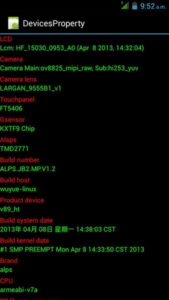

Tema aparte me parece buena idea en compartir las especificaciones de nuestros teléfonos. Ahora estoy preparando una rom para el Feiteng H9500 y puede que comparta el mismo hardware con otros modelos.
Para ello solo hay que escribir *#*#116#*#*, en el teclado de la aplicación telefono, y aparecerá la siguiente pantalla:
Los datos que importan son el LCD, Camera, Camera lens, Touchpanel, Gsensor, Alsps, etc.
En mi caso:
Código:
[B]LCD[/B]
Lcm: HF_15030_0953_A0
[B]Camera[/B]
Camera Main: ov8825_mipi_raw, Sub: hi253_yuv
[B]Camera Lens[/B]
LARGAN_9555B_v1
[B]Touchpanel[/B]
FT5406
[B]Gsensor[/B]
KXTF9 Chip
[B]Alsps[/B]
TMD2771
