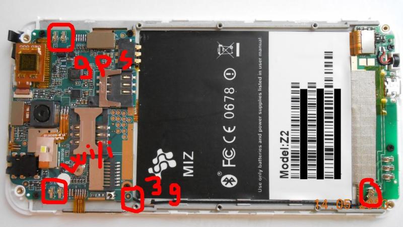

Yo he llegado a pensar si sera porque le han puesto una antena sin soporte para la banda de 850Mhz.
Mas que nada por lo que he leido a algun usuario ultimamente que le coge cobertura 3G un momento y despues se le va .. si la coge un momento quizas no pueda mantenerla porque la antena no sirve para 850Mhz y solo detecta un poquito de cobertura en zones de muy buena cobertura.
Si alguien con valor se atreve a abrir el movil y cambiarle la antena por una de un movil que sepan que funciona en la banda de 850Mhz ..
ok, ya localice la antena (físicamente), le puse una extencion con un pedazo de fleje de cobre cortado en forma de "u", al parecer agarra un poco de señal, por lo menos acá en mi trabajo agarra en el exterior 1 linea, cosa q antes no hacia... Si esto persiste voy a cambiarle la antena...
Aqui fotos del celular . y sus respectivas partes.
