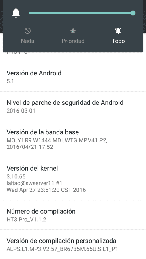

Esa version de ya la tengo instalada y el tfno. va igual es la ultima que sale via OTA
"Mirad el numero de compilacion"

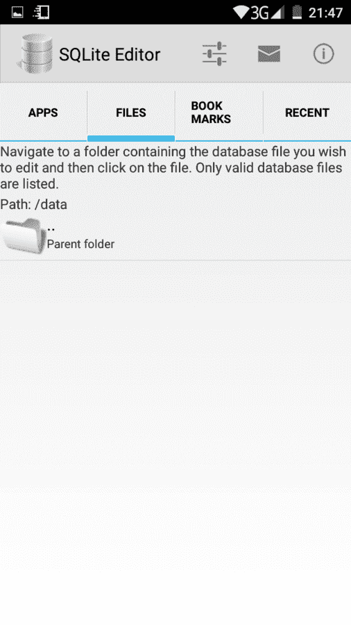

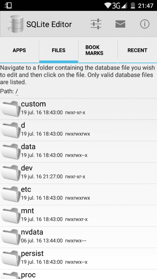

Pues despues de mucho mucho trastear,soy root el problema viene cuando quiero ir a la ruta /data/data/com.android.providers.settings/databases/settings.db esa segunda carpeta data, no me sale os paso unas capturas para que veais
Asi que claro,al clickar va directamente a esa segunda imagen que veis, no a una supuesta segunda carpeta data como parece que debería ser con lo cual no puedo ir la ruta completa y editar el valor que ponzoc de Htcmania comenta
asi que si alguien puede echar un cable mejor Gracias
Hola pues yo acabo de probar otra vez y si que me sale data y despues otra vez data y todo lo demás, no se el porqué a ti no, prueba a reiniciar el movi, salu2
Lo he hecho @sheila111 y nada, va a esa carpeta parent folder y de ahí no paso, no se cual será el problema, y la verdad querría solucionarlo ya que me da mucha envidia oírte decir lo mucho que ahora te dura la batería
