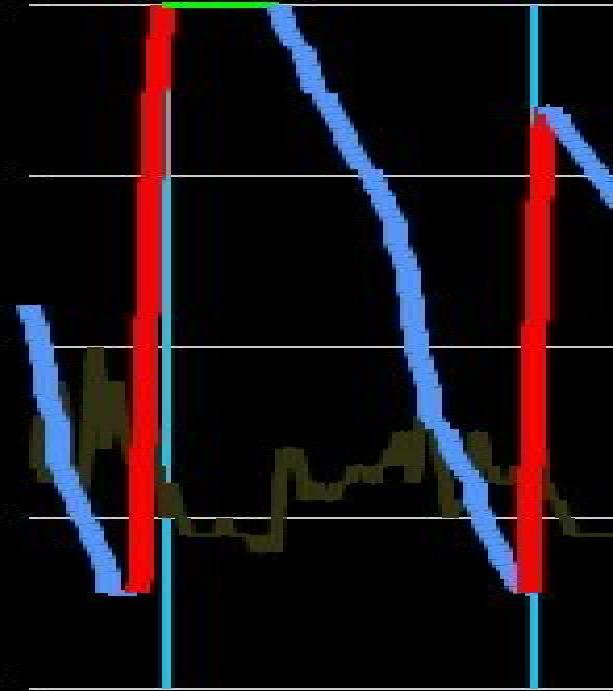

Resulta que un día me doy cuenta que la batería, que antes me duraba cerca de 48 horas, me dura menos de 24 horas sin darle un uso brutal al teléfono. ¿Como puede ser semajante degradación? A lo mejor tengo un malware que está descargando a muerte en todo momento y por eso se ventila la batería en un santiamén... o quien sabe.
El tiempo entre líneas verticales azules es 24 horas.
La distancia entre líneas horizontales blancas es un 25% de batería
Rojo: Carga AC, Azul: Descarga
La primera aproximación es revisar todo el software instalado: nada especialmente raro. En cualquier caso elimino cualquier programa con la mímina sospecha de tener algo chungo. Resultado: ninguno, la batería sigue igual
¿Quién se fulmina la batería? Me descargo la aplicación "Battery mix"
https://play.google.com/store/apps/details?id=jp.smapho.battery_mix
Muy cuca. Es free con publicidad y hay una versión pro que te deja exportar los datos. Os tendréis que conformar con mis capturas guarreras, porque no tengo la pro para dibujar las gráficas en excel. Te dice el % de batería invertido en cada proceso que corre en el dispositivo y te saca unas gráficas muy molonas de los ciclos de carga-descarga. Tras un par de días descubro que hay varios procesos que chupan más de lo debido. En concreto Google Now, que lo tenía activado para hacer pruebecillas con él. Lo deshabilito y lo dejo un par de días para ver los resultados. Algo ha mejorado, pero muy muy poco, un cambio marginal. No puede ser únicamente eso.

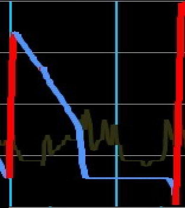

No tenía muy claro a quien echarle la culpa, pero había una cosa que me mosqueaba un poco: al llegar al límite de advertencia (14%), la curva de descarga permanecía plana durante un rato. Generalmente ponía el teléfono a cargar cuando me avisaba de batería baja, pero decidí dejarlo descargarse del todo a ver hasta donde llegaba. Y menuda sorpresa me llevé cuando la batería permaneció al 14%, con el móvil con un uso moderado, durante... 19 horas!!! Todo el tiempo que había echado yo en falta.
La conclusión era clara: la batería se había "descalibrado" solita. Probablemente debido a algún ciclo de carga y descarga mal hecho, no lo sé. La realidad es que ahora, tras hacer un ciclo completo (descarga hasta el 1% y carga al 100% manteniéndolo un rato a plena carga) vuelve a los tiempos normales de autonomía:
(número aproximados sacados de las pendientes medias en los gráficos)
Antes:
Uso intensivo - 25% en unas 3.5h
Uso no intensivo - 25% en unas 5.5h
Ahora:
Uso intensivo - 25% en unas 7.5h
Uso no intensivo - 25% en unas 12h
Así que si tenéis problemas con la duración de la batería que antes no teníais, yo os recomendaría que calibrárais la batería con algún programa dedicado, o bien analicéis los datos de descarga por si os pasa como a mi, y alcanza el 14% de advertencia cuanto todavía le queda cerca del 50% de duración.
