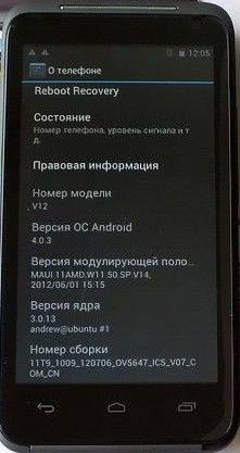

              Hola @auva.
              Me comentaste que podría ser el V12 con MTK6575.
              Fíjate en las fotos con detenimiento para confirmar que sea el tuyo:
              Usa el navegador Google Chrome para que el foro ruso se traduzca al español:
              https://www.google.com/chrome/eula.html?hl=es
              Le llaman "Ulefone Titan II". Star V12. Tiene esto mismo en Ajustes/Acerca del Teléfono?
              [​IMG]
              Hay dos versiones: uno de 5MP de cámara y otra versión de 8MP.
              MTK6575 RAM / ROM: 512 MB de RAM + 4 GB de ROM
              En la pestaña "firmware" aparece esto (del ruso):
              Baja todos los firmwares.

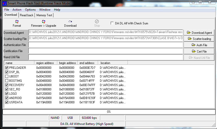

              Podrías tratar de flashearlo con Flash Tool, dejando marcadas todas las casillas excepto boot y uboot. Así:
              [​IMG]
              Puede coger este hilo como esquema, ya que el método de flasheo es el mismo:
              http://www.movilesdualsim.com/foro/threads/10994-Tutoriales-Zopo-100-ZP100?highlight=tutoriales+Zopo+100
              Mirar si están instalados los drivers VCom
                • Flash Tool
                • Seleccionar el "MT6575_Android_scatter_emmc2"
                • Tras clickar "download" conectar el móvil al ordenador por USB sin la batería
                • Flashea en rojo. Al llegar al 100% acabar de poner la batería
                • Sigue el proceso, en lila y amarillo hasta el OK final

                  • Trata de bajar el primer firmware que he citado del foro ruso.
                  • Descomprimes la carpeta en el escritorio del PC.
                  • Entonces bajas Flash Tool y los drivers.
                  • Enchufas el móvil al PC y te vas a Adminis.de dispositivos (clickas en el móvil, si apareciera con un triangulito amarillo de error, e instalas manualmente los drivers bajados).
                  • Abres Flash Tool y vas a cargar el scatter desde la carpeta del firm.
                  • Flashea en rojo. Al llegar al 100% acabas de poner la batería

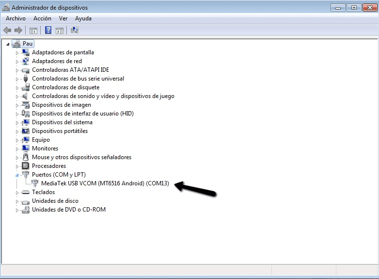

                  Vcom son los drivers para flashear estos móviles. Si tienes dudas pásate por este hilo
                  Al conectar el móvil al puerto USB, hace algún sonido? Si tienes abierto Adm.de dispositivos aparece alguna línea, aunque sea un destello fugaz?
                  [​IMG]
                  Los vídeos de @zoyBzoyB son muy útiles.
