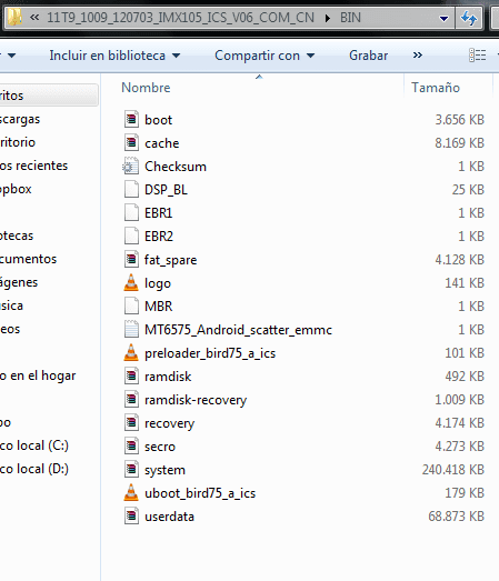

Si puedes extraer el system.img sin error de descompresión, podrías intentar flashear el system
Necesitas también el scatter, el preloader y el DSP_BL.

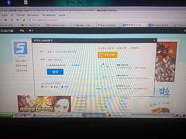

Me estoy bajando todo pero va lentísimo.
Prueba con el scatter, el preloader y el DSP_BL del Lenovo A750: https://www.movilesdualsim.com/
Los sacas de la carpeta y los metes en otra carpeta junto al System.img del V12, de manera que queden únicamente esos 4 archivos.
Por tanto el recovery.img del Lenovo elimínalo.
Y con FlashTool seleccionas el scatter y pruebas. No hay riesgo. A malas te dara error y ya está.

Tengo buenas noticias @auva,
he conseguido bajar el firm y otros rar.
Ha tardao un huevo (como 4 horas) pero al final se han bajado.

En concreto he bajado estos 3 archivos y no dan error al descomprimir.
Uno de ellos es el Sparkyroot.bat para rootear, y el otro un firmware para flashear desde el recovery.
El Firmware flasheable con Flash Tool (.img) es este:
Ahora resubo a mediafire.com lo que necesitarás para flashear.
- FlashTool
- Drivers
- Firmware (sysem, pre-loader, DSP_BL y scatter)

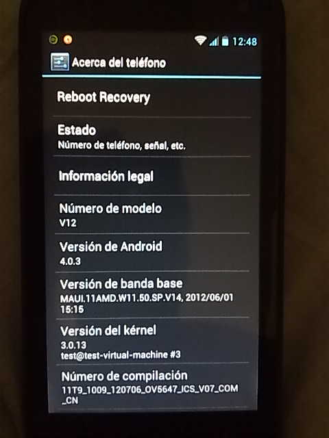

El que he bajado del hilo ruso se titula "V12-11T9_1009_120703_IMX105_ICS_V06_COM_CN"
Lo importante es que sea para el mismo móvil. Normalmente hay firms de distintas fechas.
Si no flasheas el boot y el uboot no hay mayor problema.
El teléfono te arranca ahora o no?
Re: SOCORRO!!!!!!!!! Creo que mi movil ha muerto
@pauete lo dices por la foto? Q va! Jeje es que tengo la mania de hacer fotos a las cosas inportantes, tambien se la hice a los imeis por si acaso.
