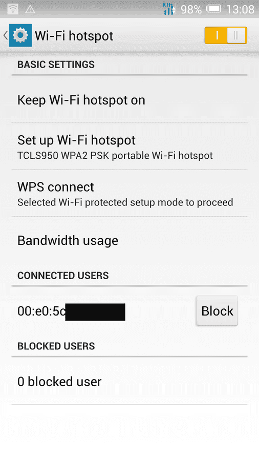

Operador: Tuenti
Tethering: perfecto
Editado: No he modifcado nada, ni uso ningun script, ni apk para el tethring, me funciona perfecto tal como vino
[Imagen Externa Rota]:http://imageshack.us/a/img341/1123/hv73.jpg
