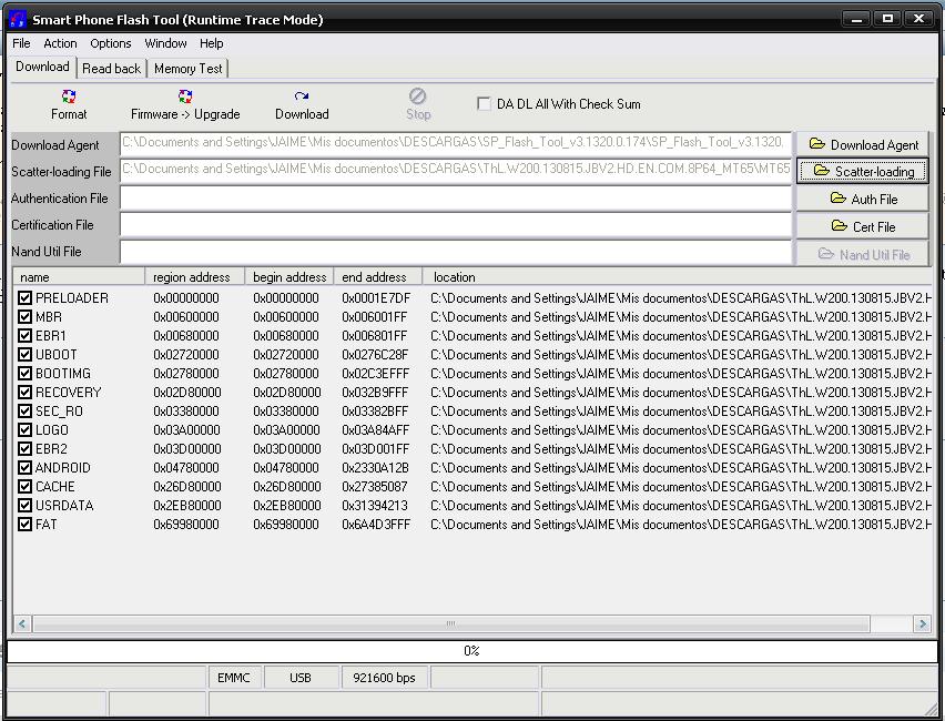

Esta es la imagen del scatter una vez cambiados los dos archivos: boot.img y lk.bin
Es la Rom oficial descargada de Needrom.
Un saludo, au!
