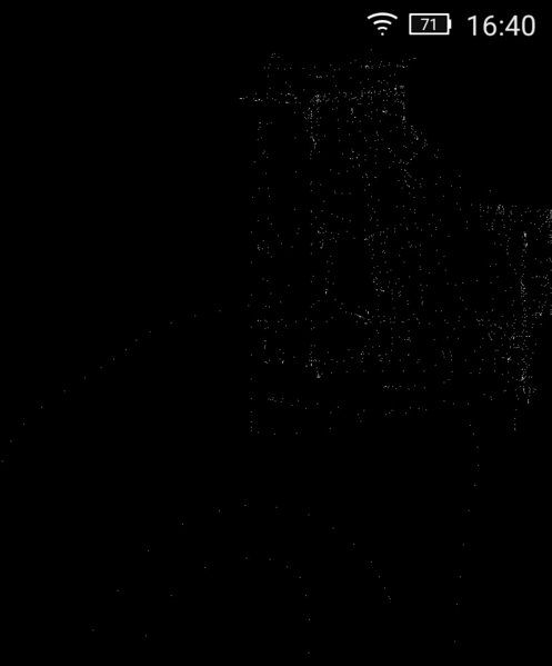

Tengo un problema en la funcion del lado derecho/arriba(busqueda,abrir cuadro de funciones,acceder al control de pulsaciones,)que impide en varias aplicaciones (whatsapp,gmail,playstore,mifit) realizar en vertical dichas funciones ,en cambio si lo pongo horizontal ,si es posible.....
Si en esa misma zona de la pantalla pongo un icono de cualquier aplicacion ,no pasa nada y es posible activarla,es por ello que he realizado una comprobacion con la apk - Screen Touch Test -y resulta la imagen que adjunto y que coincide con las anomalias detectada.
Estoy confundido y me uno a la "cofradia del táctil"....<<saludos y que la suerte nos acompañe
