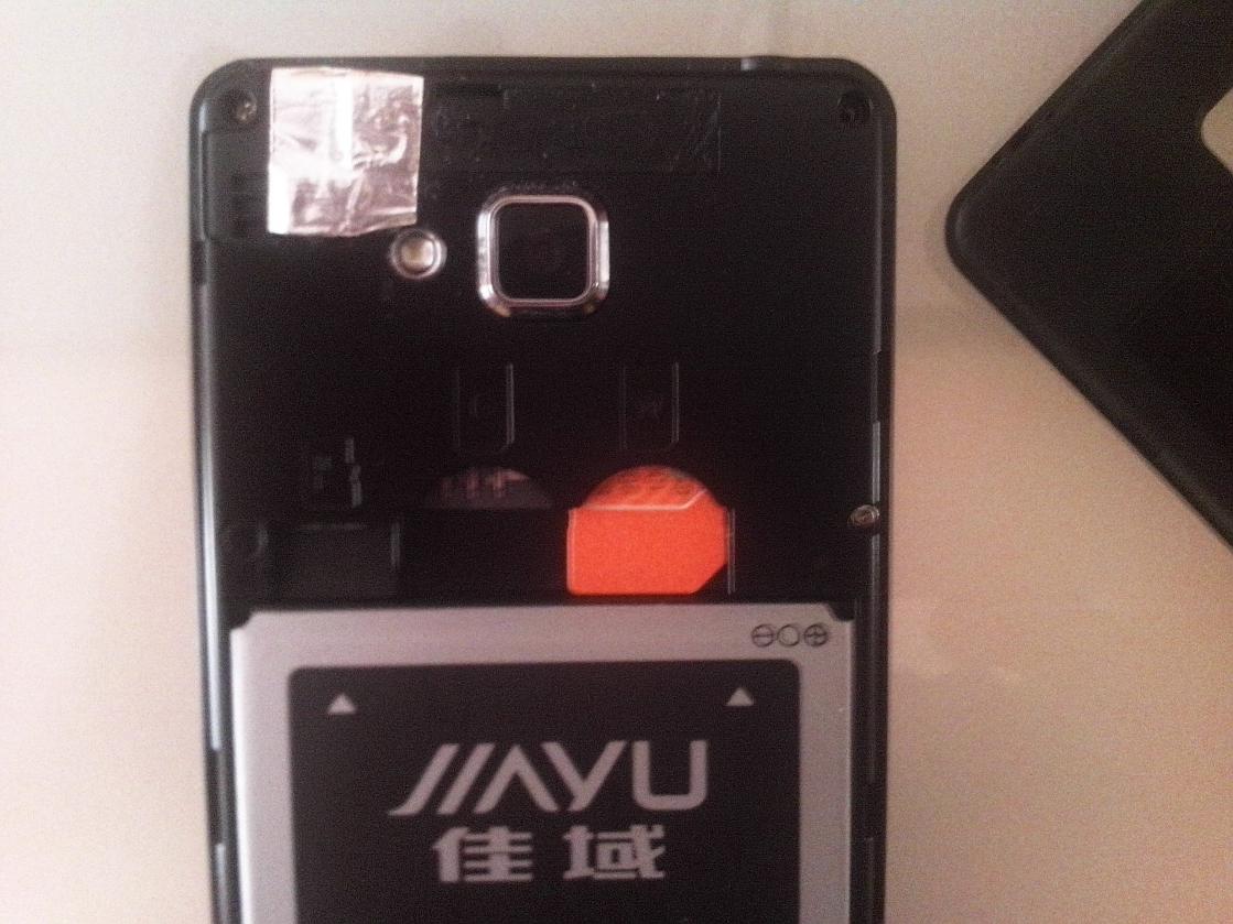

En un principio no recomiendo hacer esto pues os cargaréis la antena.
Como método muy efectivo tenemos este post para fijar los satélites que funciona ok https://www.movilesdualsim.com/foros/t...-en-el-intento.
Pero claro, a algunos como a mí nos a tocado la "china" del fallo de hardware, provablemente con el tiempo lo más efectivo sea hacer esto; lastima que aún no me atrevo
Envío la foto del lugar donde se encuentra la antena GPS para el forero rafael1970. (No busques la pegatina plateada en tu móvil que esto que ves en las fotos es cinta de aluminio adhesiva para reparar la mía). Yo, entre la combinación del post de fijación que indico arriba y mover una y otra vez el papel de la antena e conseguido que funque.
Pero sigo creyendo que a la larga tendré que hacer lo del vídeo.

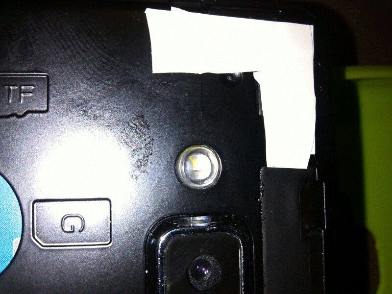

Esto es lo que he puesto, 2 capas de cinta aislante (con 3 cerraba la tapa, pero no muy bien, y con 4 ya quedaba 1mm abierta...):

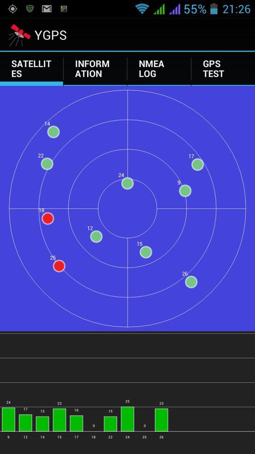

Y esto tras el reset A-GPS y full con el YGPS, 8 de 10 satélites en uso, y oscilando entre 6, 7 y 8 casi todo el rato (eso sí, al lado estaba el Huawei Ascend G300 de mi mujer, sin bajar de 8 satélites y casi todo el rato con 10 de 10 en uso...) :
¿Conclusiones? Que parece, pero solo parece, que sí, que algo hace, pero mañana lo compruebo en carretera y os cuento.

Ojo vosotros la poneis sobre la antena. Yo la despegue de la punta externa para que conexione no obstante la verdadera conexión mala la tendremos dentro o eso creo

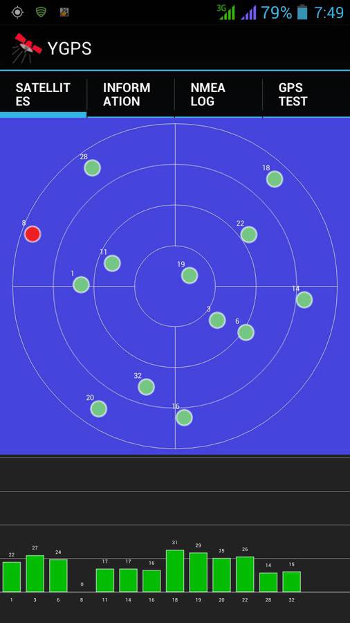

Mis conclusiones hoy en carretera: buenas y malas.
Las buenas, que en 5 segundos tenía satélites a la vista en el YGPS, que he venido a currar viendo las indicaciones y ha perdido la señal 2 o 3 veces, pero a los 5 segundos otra vez recibida.
He vuelto a mirar el YGPS un par de veces en los semaforos, y tenía entre 7 y 10 satélites, aunque con poca señal.
Las malas: llevaba puesto el Google Navigator (soy cabezón y es el que me gusta), junto con el Radardroid, y el mapa me llevaba dentro de la carretera y más o menos en la zona que me encontraba, pero el velocímetro del Radardroid, mientras mantenia la velocidad estable, sin problema, pero cuando pasaba por ejemplo de 80 a 100, tardaba un rato en "darse cuenta", aunque luego se estabilizaba a 100 sin problema, un par de veces me ha posicionado unos 100m a la derecha de donde me encontraba, sacandome de la carretera, pero en general, ha mejorado bastante.
Seguiré llevando la antena GPS en el coche, por si acaso, pero parece que se va arreglando, falta ver si me atrevo a levantar la pegatina sin romper nada y tocarlo fisicamente.

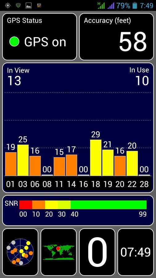

Edito por segunda vez: Le añado un cachito de papel entre la tapa y la zona donde he puesto cinta aislante, para que haga más presión, asomo el teléfono a la ventana en la oficina, 13 satélites a la vista, 10 en uso, pero me parece muy poca intensidad, ¿no?:
Con el YGPS, 10 segundos antes, 12 de 13 en uso:
A mi si me parece claro que la presión ayuda, asi que igual me animo a retirar la pegatina...

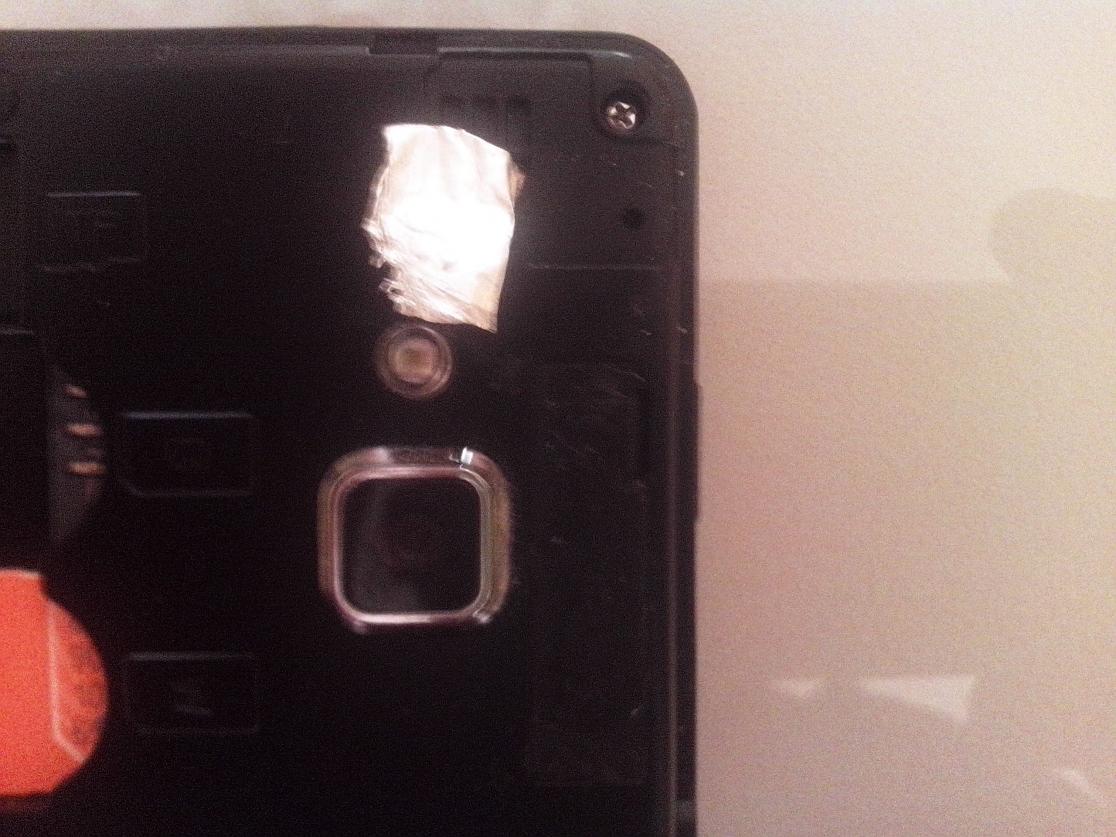

Hola a todos.
Yo he retirado la pegatina, con la punta de un cutter, y mucho cuidado, pero OJO!!!! NO SE PUEDE RETIRAR ENTERA, pues por dentro tiene algo parecido a una pista de placa base.
Asi que la he retirado parcialmente, y he metido unas laminas de aluminio debajo y la he vuelto a pegar,, y he hecho pruebas, incluso he sacado una que es toda la superficie del móvil,(solapando la pegatina) y la verdad es que ha dado problemas., primero no he ganado practicamente nada de cobertura gps o satélites, segundo el móvil, tiene problemas por el grosor para cerrar bien, y tercero, no se si sera casualidad o no, pero perdia muuuucha cobertura 3g. ¿¿¿???.
Con lo cual descarto que sea problema de tamaño de superficie de antena, y me inclino mas por un problema de presion o algo similar.
Insisto , si levantais la pegatina, recordad que no se puede quitar totalmente, y hacedlo con mucho cuidado...
