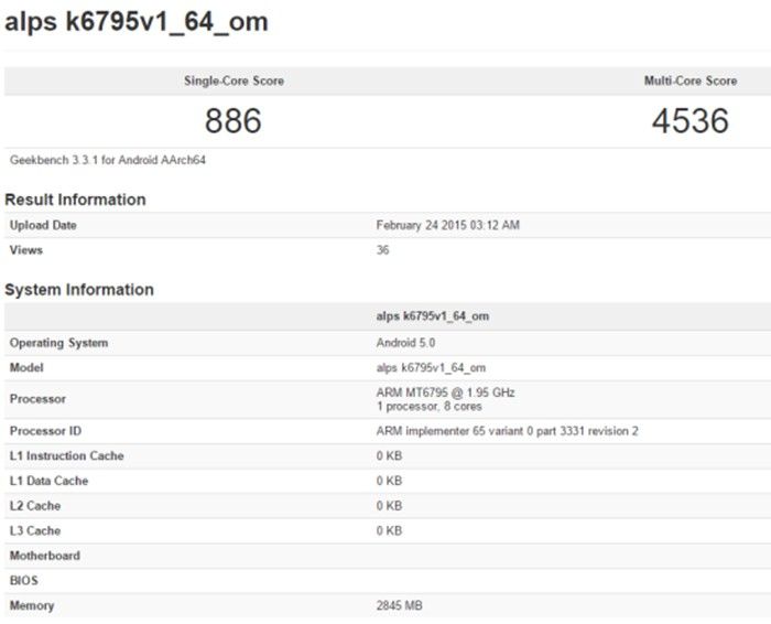

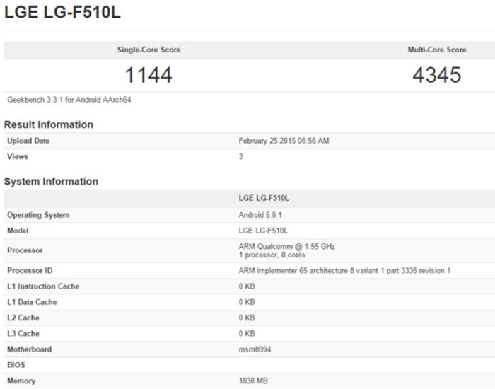

Otra cosa será luego el rendimiento en el día a día, así como el consumo energético, apartados en los que el 810 debería ser mejor gracias a los 20 nanómetros. Los benchmarks, además, sirven para hacernos una idea de esa potencia (el primero es de un LG G Flex 2 con el Snapdragon 810 y el segundo, el del MT6795):
cdn5.andro4all.com_wp_content_blogs.dir_28_files_2015_02_LG_G_dcaf45945316da24acc8a31dde870c8e.jpg
cdn5.andro4all.com_wp_content_blogs.dir_28_files_2015_02_MediaTek_MT6795_GeekBench.jpg
Como vemos, el resultado de un solo núcleo es superior en el Qualcomm Snapdragon 810, pero en el multi-core, el MediaTek MT6795 se hace con la victoria. Sin embargo, como siempre, hay que coger este tipo de test con pinzas, y en esta ocasión con más motivo, pues existe una cierta ventaja en el bench con el MediaTek. Primero, vemos que la frecuencia de sus núcleos principales se eleva hasta los 1,95 GHz, mientras que en el Qualcomm, están limitados a 1,55 GHz. Otro dato a tener en cuenta es la cantidad de memoria RAM, que en el primero es de 3 GB y en el otro de 2 GB, aunque esto no influye tanto como las distintas frecuencias.
