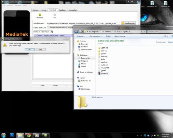

La ROM original si es para flashtools siempre trae scatter. A lo mejor no es para flashtools. Tiene que tener, preloader, mbr, boot,system, etc...nada de una carpeta que ponga "meta"

Hermano, mira lo que me dice, Esa es la ROM oficial. Con SP_Flash_Tool_v5.1352.01 dice: Error: Initializing scatter file failed. Please check the name of scatter file which you load is legal.
Usas una versión incorrecta de las flashtools. Bajate otra

Xancin, doy gracias cada minuto por responderme siempre. Muy agradecido. He instentado pero me sigue dando error con la ROM oficial del ZTE no me agarra el scatter.txt con distintos Flashtools. En cambio Instale la ROM que me dio Margal.R Se instalo sin el userdata. Bien pero aun sin señal, les meti los IMEI y aun nada. No se que hacer, seguire descargando Flashtools para ver si me agara la rom de fabrica. Gracias
Usa una versión v5 minimo.
