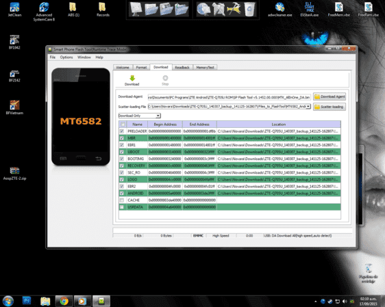

@termomen @mairu y @margal.r Muchas gracias, hermano. Estoy descargandolo ya. Esperemos que me funcione, no saben lo agradecido que estoy por su ayuda y este FORO @movilesdualsim . Les informo amigos.

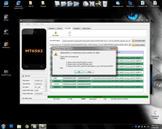

[DOUBLEPOST=1442515012][/DOUBLEPOST]Saludos hermanos, descargue e instale la Rom de @mairu le di flashear y todo bien pero se me queda en el LOGO ZTE.
Asi fue que lo pude instalar, ya que me daba error. si seleccionaba CACHE Y USERDATA

Pues colega lo siento no poder ayudarte mas como dije antes la saque del movil cuando la recibi y no la habia probado lo unico es ver si alguien con mas experiencia te puede decir si flasearlo todo o cambiar algunos archivos siento no poder ayudarte mas socio comentale a algun cocinero del foro cualquier cosa por aqui andamos
Una cosa mas tambien tengo la imagen para meter por recovery de la misma rom si te puede servir te la subo tambien ya me diras saludos
Hombre, entiendo. Muchas gracias por tu aporte, de verdad me siento agradecido por ayudarme. Lastima que no me funciono, ya que se quedo en el Logo de inicio y nunca inicio. Pero gracias, si puedes subir esa imagen lo agradeceré nuevamente. Gracias Mairu un saludos.
Cambiarle el boot.img por uno que sabes que arrancaba
