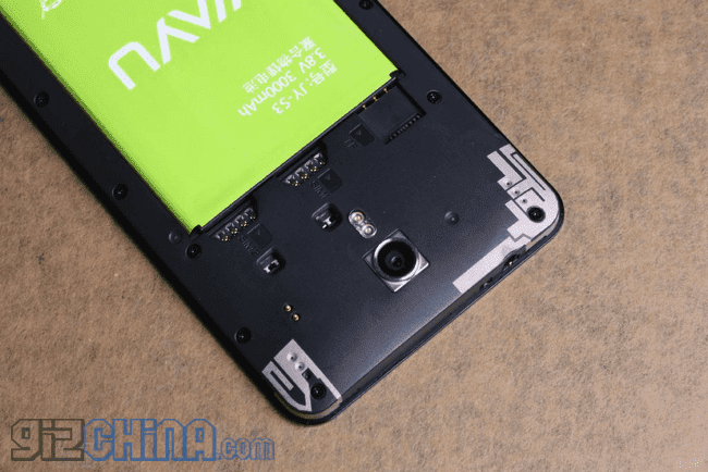

2 - Instalar la/s tarjeta/s microSIM y la tarjeta microSD:
El Jiayu S3 usa tarjetas microSIM. Para ponerlas o quitarlas debes de retirar la tapa posterior y quitar la batería. Haz esto antes de empezar a cargar el teléfono si quieres trastear con el mientras carga.
Recuerda que, como todos los móviles dual SIM, la SIM1 es la que proporciona acceso 3G (o 4G) a internet, mientras que la SIM2 es solo para acceso 2G, así que coloca la SIM que quieras usar para tu tarifa de datos en la ranura para la SIM1.
