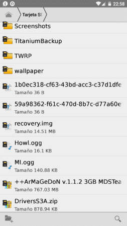

mira mi captura
ves como pone un archivo recovery.img en mi sd
@elmullir
Solo tienes que poner ese archivo en la sd, una vez descomprimido en el pc el zip que te has descargado del recovery. Y despues hacer los pasos con el MobileUncle que te dije ayer.
-Descargar MobileUncleTool . Una vez descargada e instalada, ejecutar la aplicacion y nos pedira acceso root (solo la primera vez) Hay que confirmar que si. Lo mejor llegados a este punto es desconectar de internet (wifi y datos el mobil, solo sera un momento)
-Ya una vez dentro del menu, entrar en Cambiar Recovery, y nos aparecera en Fichero Recovery en SDcard el recovery que hemos copiado del pc. Tocamos sobre el y nos cambiara el recovery por el que hemos seleccionado. Desde ahi ya podemos realizar el backup de la rom e instalar otras roms cuya instalacion sean por recovery.

Al fin!!!
Gracias Feligres!!!...El problema era que yo había generado una carpeta y dentro había metido en recovery.img y por eso no me lo veía. Al ver tu Sd, lo saqué e lo pude hacer...

Ya te dije ayer que lo tenias que poner en la raiz de la sd...si no el programita no lo ve.
