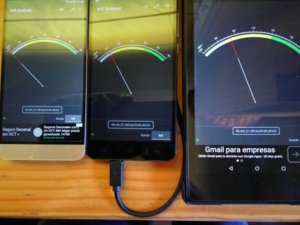

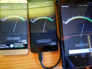

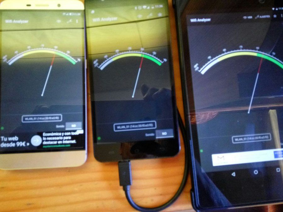

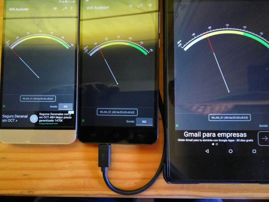

La sensibilidad, estando la fuente próxima, es similar al Jiayu S3s. o ligeramente inferior. Ahora bien si la fuente está un poco distante la sensibilidad cae considerablemente.
Imágenes con fuente próxima i lejana. Se añade una nexus 7 2013 a modo de standart
Próxima-------------------------------------------------Lejana

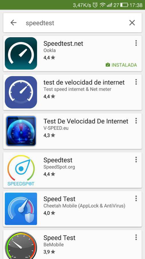

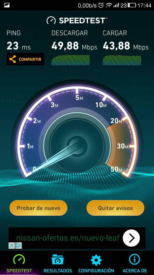

Yo uso speedtest, de la foto es la primera.
Puedes haces la prueba en distintos sitios de tu casa
Esta prueba es en la misma habitación que tengo el router... tengo contratados 50 megas....
En habitaciones contiguas la velocidad baja bastante, eso si
Enviado desde mi Le 1 Pro mediante Tapatalk
