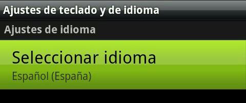

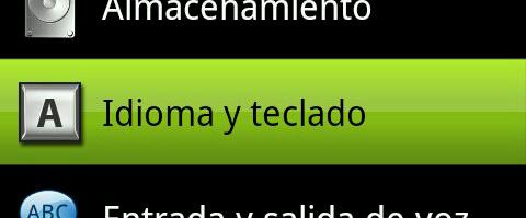

      hola el movil Star a3 cuando lo inicias por primera vez lo tiene todo en chino incluidas aplicacioes que no se pueden desinstalar por el market normal. Para dejarlo en español y quitar estas aplicaciones tenemos que seguirlos siguientes pasos.
      1) cambiar el idioma. esto es coplicado cuando esta todo en chino. nos podemos guiar por los iconos. ver capturas:
      [​IMG]
      [​IMG]
