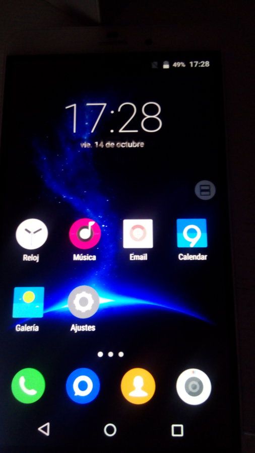

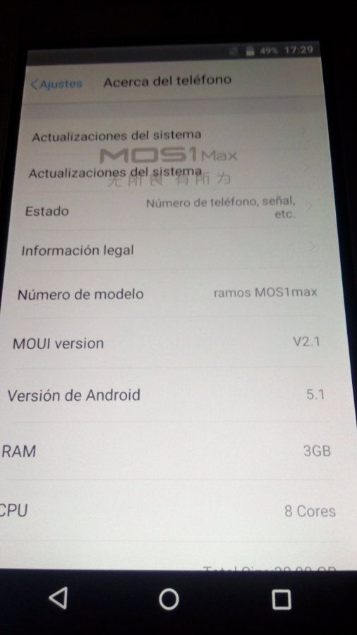

Doy fe, tiene español, no todo pero bueno se acepta, también play store, todo funciona ok, lo poco que lo he podido probar, siento lo del tutorial pero a sido rápido en plan ahora o nunca. Eso sí tarda en arrancar. Una pega que le veo es que no tiene barra de notificaciones, o no he sabido ponerla. Seguiré informando.
