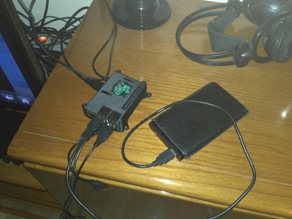

He probado con el de 2A de mi Xiaomi con el disco duro que ves en la foto, y en 30 minutos que he probado todo perfecto. Probado con kodi
