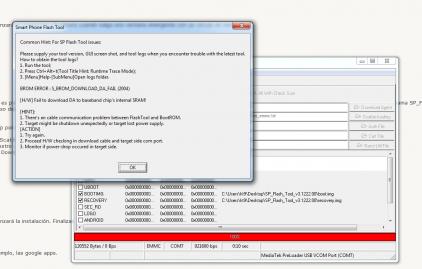

a mi me sale el siguiente error
ayuda no se que hacer
@Orellana Emanuel, no consigo leer en la imagen. Al tickar sobre ella sale pequeña y el texto no es legible.
Si no puedes colgarla más grande, dime el texto que sale en la ventana.

Veo que estás instalando el recovery, imagino que para el lenovo, es así?
1. con que sistema operativo lo estás haciendo? Se han instalado bien los drivers?
2. Tienes seleccionada en opciones del Flash Tool el "USB Mode" y el "DA Download All"
3. Hay que conectar el teléfono después de pulsar "Download" y hacerlo SIN batería en el móvil.
A mí me salía el pantallazo con un Jiayu G2, y era problemas del driver.
Inténtalo siguiendo al dedillo las instrucciones del primer post. Si sigues con problemas prueba a cambiar el cable USB o hacerlo en otro PC.
Un saludo, au!

mi duda es que aca dice a789 y yo tengo el a789
1-win7 ultimate
2-estan seleccionadas
3-es lo que hago
Prueba en otro pc. Hay veces que W7 es algo pejiguero con el tema de los drivers. ¿Te reconoce bien el dispositivo en Administración de dispositivos, o te sale el triángulito amarillo? Yo me inclino a que es un problema de los drivers.
¿Qué Rom tienes instalada?
Un saludo, au!
