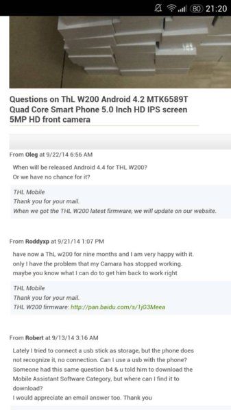

Se que tal vez no sea el sitio pero en la web de thl han respondido a la pregunta de si nos llegara kitkat y esta vez no ha sido"Estamos probando el ultimo firmware".
