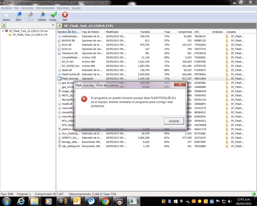

buenas tardes. podría alguien ayudarme estoy tratando de hacer todo para arreglar mi thl w200 y me sale esta pantalla

Para utilizar el FlashTools y la rom stock mira esto:
ROM THL W200, STOCK 15/08/2013
Es recomendable utilizar W7, tener los drivers bien instalados y ejecutar como administrador el FlashTools.
