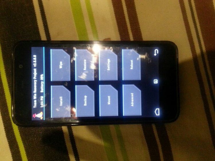

Vejamur he conseguido encontrar un recovery twrp para nuestro thl.He comprobado que hace bien backup y restore de la Rom que llevo.He pedido permiso al creador para subirlo al foro.
Cuando tenga respuesta te lo digo y lo puedes incluir aqui
Sin problema, cuando pongas el enlace y el foro o forero de origen lo añado al primer post para tenerlo todo a mano.
Un saludo, au!
Enviado desde mi LENOVO A789 usando Tapatalk 2
Probado también a flashear una Rom miui con twrp y después a restaurar backups.Todo perfecto.Ningún problema hasta ahora
Lo he instalado con mobileuncle tools pero al entrar en recovery no me reacciona la pantalla tactil, pulso en las opciones pero no hace nada. Hay que hacer algo en especial?
En teoría nada mas que flashearlo con el mobileuncle tools.A mi me va de fabula
