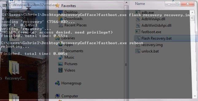

:( no se que habre hecho mal.
1.- Con el telefono apagado lo conecte al ordenador manteniendo presionado el boton de Vol-
2.- Aparecieron las letras en el telefono y se instalaron los drivers en la pc correctamente
3.- Ejecute el Flash Recovery.bat
4.- Automaticamente se cerro el programa y se reinicio el telefono
Y eso fue todo, despues desconecte el telefono, lo apague, al encenderlo lo hize manteniendo presionado el boton de Vol- y entro al recovery de fabrica :(
Ya lo intente varias veces y se me ocurrio tomar una captura de pantalla que me costo mucho trabajo sacar por lo rapido que se cierra el programa, y menciona algo de FAILED - Que necesita un acceso remoto o algo asi :(

Dice que no tienes permisos. No se si tendrá algo que ver. Mira si tienes seleccionado depuración USB e instalar aplicaciones que no sean del market. Estoy de vacaciones y no tengo el PC para ayudarte. En unos días vuelvo.

A mi me pasaba lo mismo y probe con el recovery que hay en el otro post, el post de sombritagl, y todo bien.
Viendo los problemas que crea,en el primer post he cambiado la carpeta de descarga por otra descargada de otro lugar. Con el mismo Recovery Cofface. Yo la he probado con el mio y va bien, pero mejor lo probáis vosotros también.
