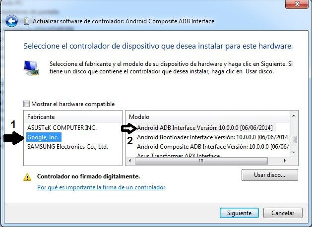

      Pues por lo visto tenias razón y eran los drivers, como llevo instalados unos cuantos y conectados varios móviles(MTK y Qualcomm) por lo visto el puerto USB estaba pillado por otros drivers.
      Le puesto estos, he reiniciado y a la primera se a instalado el recovery.
