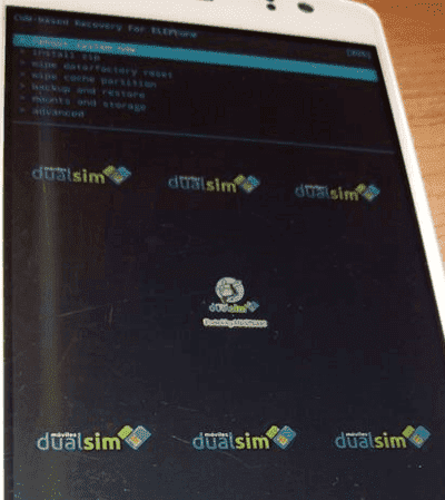

    Custom recovery para el Ecoo,Solo probado en la versión 3G.
    Personalizado por
    @Xancin@Xancin
    Intalar con flash tool,descarga CWM solo para la versión 4.4.4.
    https://mega.co.nz/#!OME1FKrR!XKjW-HmcfESFxfgIAdYHQlWhkflkRmYYH0RcZigXW7s
    Intalar con flash tool:
    - Descomprimir el recovery
    - Usar un scatter.txt de nuestro dispositivo, seleccionar el MT6752_Android_scatter.txt .
    - Espere archivo que se añade en Flash Tool,si no hacerlo manualmente.
    - Presionar donwload
    - Y conectar el teléfono al ordenador mediante un cable de datos USB,es necesario poner la batería.
    - El proceso se iniciará y una barra de progreso roja aparecerá después la amarilla.
    - Y al final una pantalla círculo verde
    - Finalizar!
    El Ecoo E04 ya viene rooteado por defecto solo necesita darle los permisos, así que una vez instalado nos saltara un aviso de instalar el supersu lo hacemos por CWM y listo ya tendremos acceso root.
