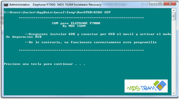

Conectamos el telefono al PC, encendido y con la depuración USB activada. Y ejecutamos con doble Clic, el archivo "recovery.bat".
Saldra la siguiente ventana, dandonos algunas explicaciones. Pulsamos cualquier tecla para continuar.

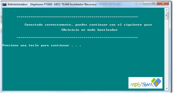

En la siguiente pantalla le damos a una tecla para continuar.

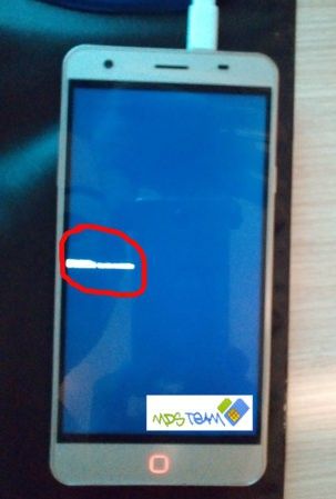

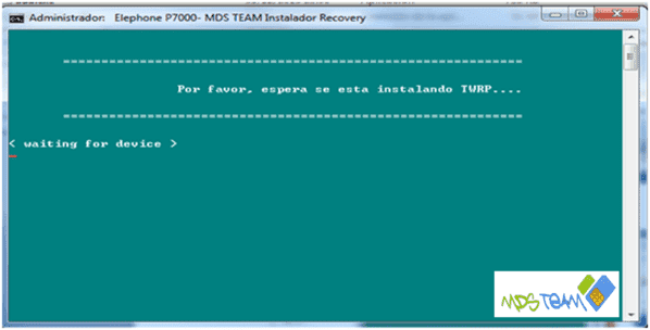

Saldra la siguiente pantalla, mientras el movil entra en modo fastboot, para cargar nuestro recovery.
En el movil nos aparecera esto. Esta en modo fastboot.

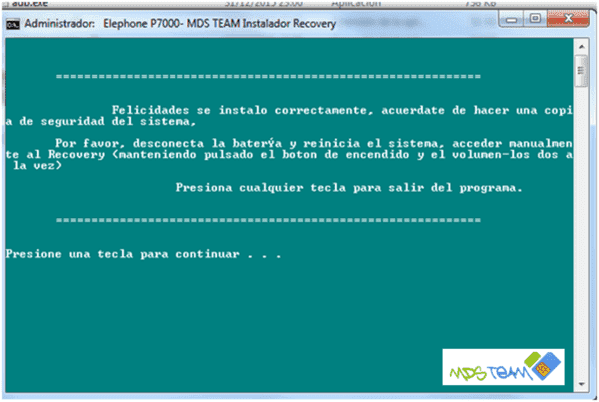

Cuando termine, nos saldra la siguiente pantalla, indicando que todo salio bien. tenemos que pulsar una tecla para que se quita la pantalla del PC y al movil hay que quitarle la bateria para que reinicie.

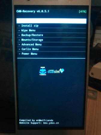

Si quereis entrar en modo recovery, apagais el movil y una vez apagado, pulsamos a la vez volumen + y el botón de power. Los manteneis pulsados hasta que aparezca el logo de Elephone y soltais.
Os moveis por los menus con las teclas de volumen y la de power seria para aceptar.
