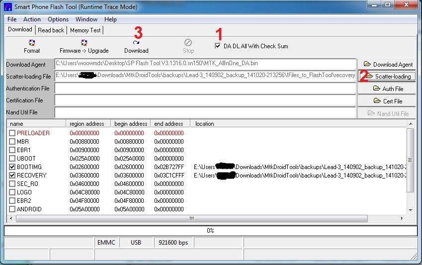

    Como no encontraba nada para este móvil y es un poco complicado de rootear creo que este método es el mas sencillo y así podemos realizar un backup de nuestra ROM antes de hacer nada.
    Método a realizar con el SP flashtools la version creo que dara lo mismo con tener los drivers preloader(Vcom) bien instalados no debería haber problemas con el flashtools.
    Descarga SP_Flash_Tool_v5.1348.00
    Eso si lee algún manual de como usarlo y no olvides clicar la casilla DA DL All with checsum tanto en esta versión como el las mas antiguas.
    [​IMG]
    Debes tener instalados los drivers preloader y se hace sin batería una vez hagas el paso 3 pinchar en Download conectas el USB al PC con el móvil apagado.
    [​IMG]
    Eso con la versiones modernas en las antiguas quedaría así.
    [​IMG]
