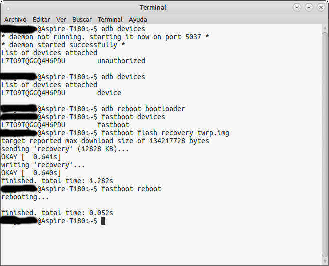

5- Bajo Linux por ADB: (Gracias a @tx6376)
He realizado el cambio del recovery mediante los comandos ADB y Fastboot en un ordenador con Linux.
Os explico a continuación como lo he hecho.
En el móvil tener la depuración USB autorizada.
Abrir un terminal en la carpeta con el archivo del recovery, yo lo he renombrado a twrp.img.
Comandos en terminal:
1- adb devices
2- adb reboot bootloader
3- fastboot devices
4- fastboot flash recovery twrp.img
5- fastboot reboot
Esta última orden reinicia el móvil.
Todo muy rápido y fácil.
La primera orden nos puede salir que no está el móvil conectado o desautorizado. Sólo hay que marcar en el móvil la autorización cuando salga el aviso en la pantalla. Y volver a escribir la primera orden en la terminal.
Os dejo captura de los pasos.
