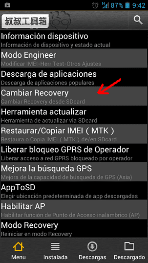

3. Abrimos la aplicación Mobile Uncle Tools (debe aparecer al inicio de la aplicación la palabra "Root" en la esquina superior izquierda, esto nos indica que el móvil está rooteado) y seleccionamos la opción:

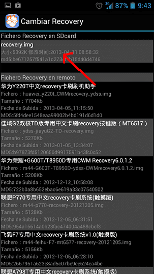

Cambiar Recovery

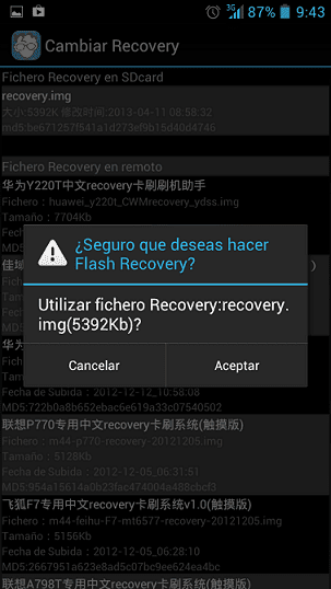

Seleccionamos el archivo "recovery.img", que anteriormente hemos descargado y copiado a nuestra SD externa o SD interna.
La aplicación nos preguntará si estamos si estamos seguros, si lo estáis, pulsáis en el botón de aceptar (el tamaño del archivo puede ser diferente al mostrado).

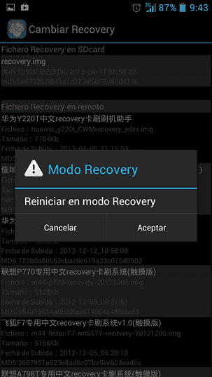

Ahora la aplicación, nos preguntará si queremos que el móvil se reinicie en Modo Recovery, pulsamos en aceptamos y se reiniciará en Modo Recovery.
