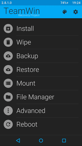

Gracias a nananaRev, que nos a portado este Recovery para nuestro eMax.
Recovery TWRP 2.8.1.0 - UMI EMAX
Es un archivo .img, puede instalarse mediante mediante Mobileuncle Tools o mediante Rootjoy. Yo con Mobileuncle no pude o sea que me tocó Rootjoy. Puedes descargarlo desde los siguientes enlaces:

Que tal jandrivirix, Soy nuevo en el foro y estoy esperando que me llegue ya pronto mi UMI EMAX.
Si no te importa te hago 2 preguntas porque tampoco soy entendido:
1. ¿De fabrica no trae ningún Recovery? o ¿El que trae no va bien o no permite ciertas acciones?
2. Sobre este que amablemente nos ofreces ¿Sabes si rula bien en el EMAX? ¿Permite hacer y restaurar Backups buenos que no den problemas y restauren todo bien en caso de ser necesario?.
Un saludo y gracias por el aporte.
No, de fábrica no trae ninguno, si instalas alguna rom mediante Rootjoy ya se te instala el Recovery Rootjoy, pero no te recomiendo que hagas ningún Backup con él, no los restaura.
Si, funciona bien, yo todo lo que comparto lo pruebo antes y te aseguro que restaura los Backups sin problemas. Se me olvidó poner en el post principal que si con el Mobileuncle Tools no consigues instalarlo prueva con Rootjoy, a mi me pasó así. Es que con tantas cosas en la cabeza se me olvidan las cosas.
