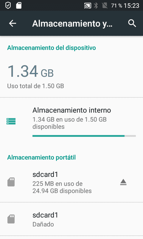

Podría alguien por favor explicar sobre la opción #5 mount-montar que ahí aparece la opción de particionar la sd, yo la ocupe y me hizo la partición pero me da un mensaje de dañada en la segunda, a las 2 particiones les puso el mismo nombre y lo extraño es que las 2 particiones existen y aparentemente funcionan pero no se porque si pasó las app a la 2 partición algunas no me funcionan.
Móvil LG l70
ROM AOPK 6.0.2
