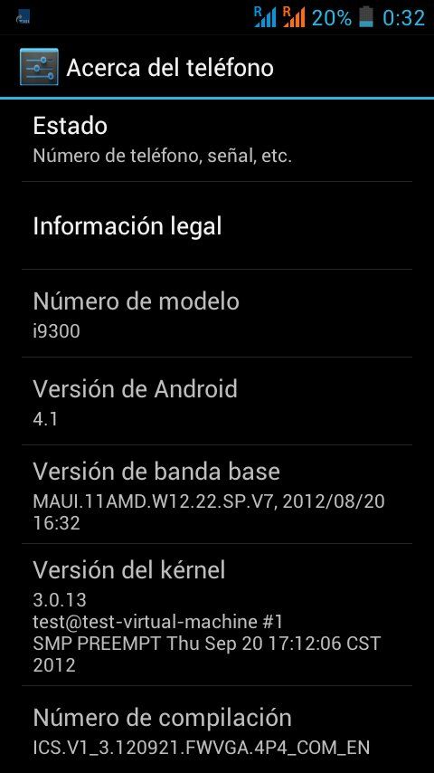

Por fin la he conseguido tras buscar hasta debajo d las piedras.version 4.1.
Pasare el enlace....hay algunas sorpresas......

Chicos una cosa.despues de flasear la rom habra que hacer root otra vez,hoy probe el root universal y la verdad que a la primera y otra cosita mas el enlace que dare dscargarla y guardasla bien para que siempre la tengamos a manos.me gustaria que colaboracen en todo y convertir nuestro terminal en un todo terreno como mi ex hd7300,que buen soporte tenia yseguira teniendo,bueno ahi la posteo.
