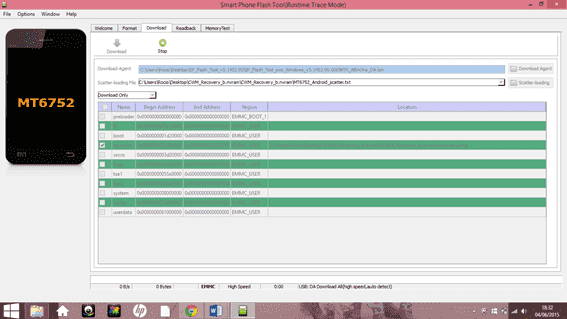

Hola he echo el paso de flashear el recovery y conectar el telefono apagado y sale la siguiente pantalla:
El siguiente paso,m creo que ya tengo los instalados pero no puedo flasear el recovery.... o mejor no se hacerlo.
He probado encender en recovery y nada. Algo hago mal??
IMPOSIBLE!!! no lo consigo.

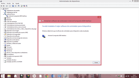

He cambiado de Pc y lo he intentado con w8, pues bien sigo los pasos... doy download y luego conecto el movil apagado y la pantalla no hace nada

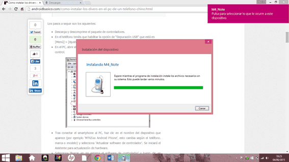

Instalo los drivers....
vuelvo a pulsar download y conecto el movil apagado y no ocurre nada!!!

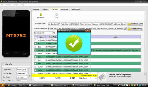

He vuelto a intentarlo con otro pc con xp, y vuelvo a la pantalla con la barra amarilla diciendo download ok.... Y ahora q hago, ya no se como seguir...
Necesito ayuda, gracias

Vamos a ver
Si has conseguido flashear el recovery, ahora tienes que encender el telefono en modo recovery.
Esto se hace pulsando botón volumen + y botón encendido a la vez
Después, desde la opción install de recovery, seleccionas el archivo supersu de la SD y lo instalas.
Ya tendrás el móvvil rooteado.

Si no te reconoce el teléfono el ordenador, es porque no tienes los drivers bien instalados.
Yo tengo windows 7, y despues de conectarlo apagado al pc, me instaló automaticamente los drivers y me flasheo bien el recovery.
Descarga los drivers de la página de Mlais.
Pero después de conseguir q salga la barra amarilla, hay q hacer algo mas con el flashtool??,
Después de ese paso desconecto y pulso volumen + y encendido, y no ocurre nada.
