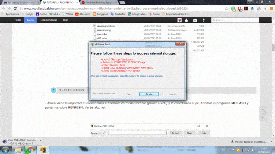

Hola, tengo una duda, una vez instalado El Miphone me sale esto...
tengo que hacer algo mas de lo descrito en el tutorial???
Creo que esto tiene que ver con la forma como conectas el móvil al PC.
Supongo que por defecto lo reconoce como dispositivo MTP y debería funcionar sin problema.
