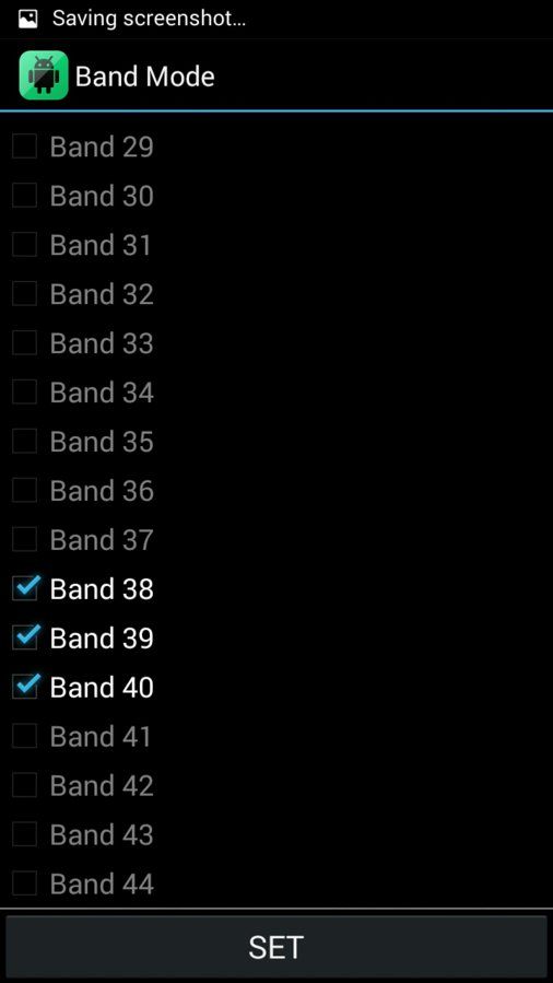

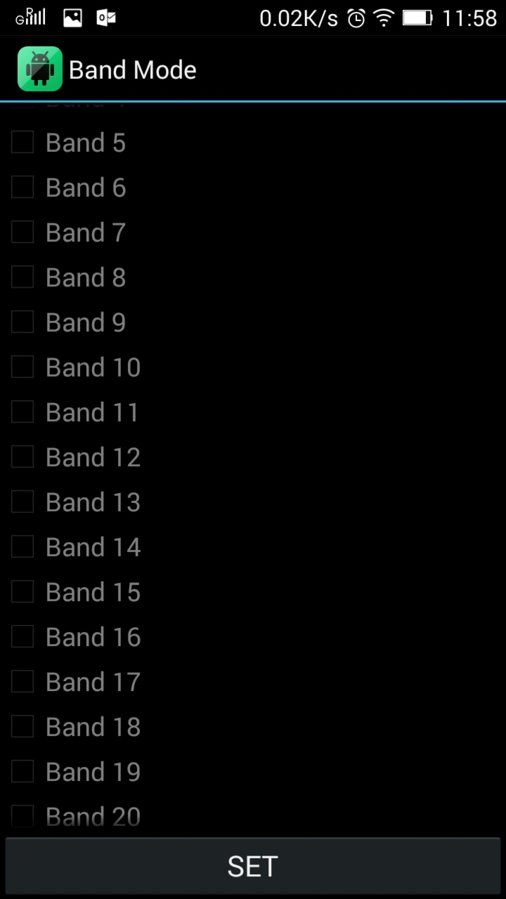

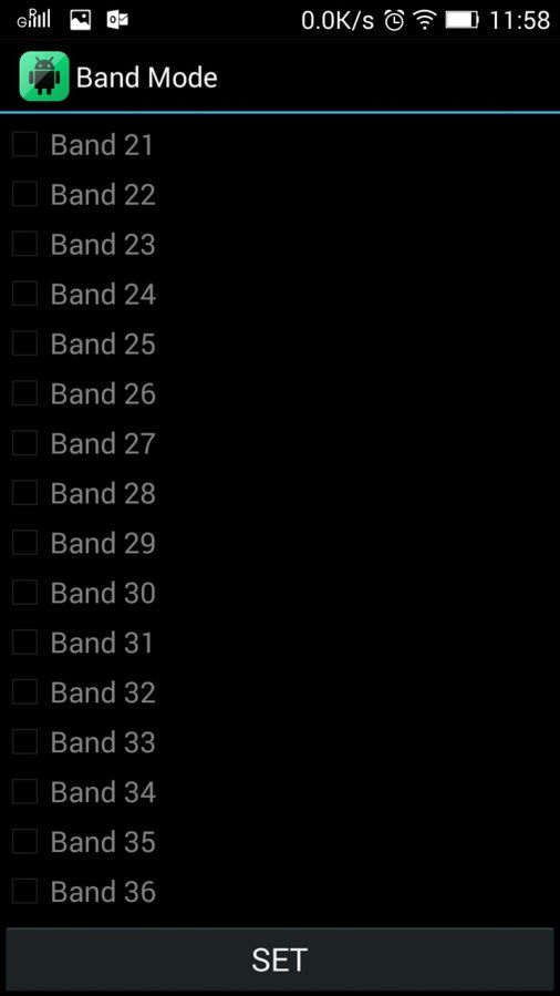

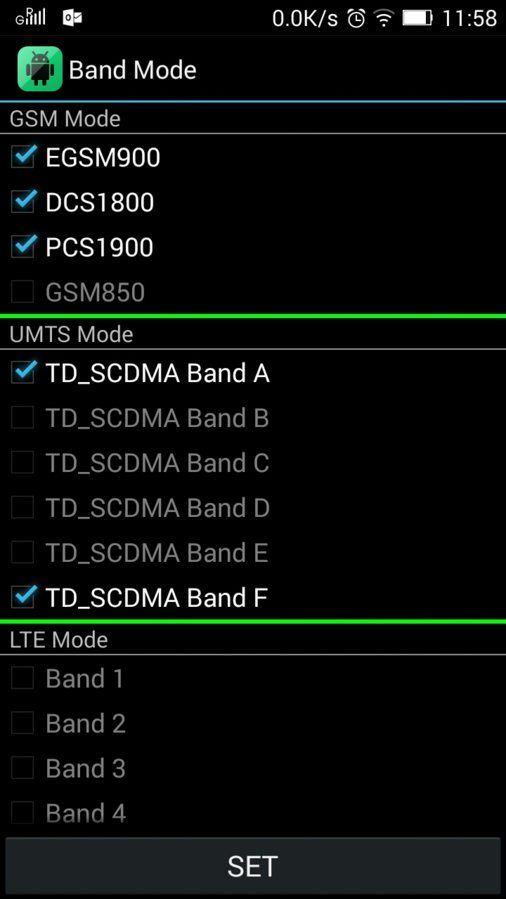

Ahora pulsa > Modo Engineer > Modo Engineer (MTK) > Band Mode > SIM1.
Debes encontrar todo asi:

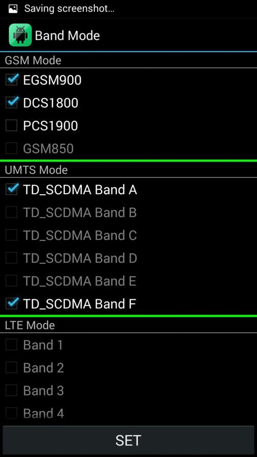

Finalmente solo hay que desmarcar la Banda del GSM Mode: PCS1900
Ahora pulsamos en SET y esperamos a que nos muestre la pantalla indicando que tos ha sido correcto.
Apagamos el Móvil, quitamos la batería durante 30 segundos y volvemos a encender.
Ahora ya si debemos recibir Datos Móviles, (al menos yo si los recuperé asi).
