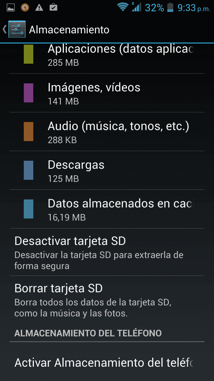

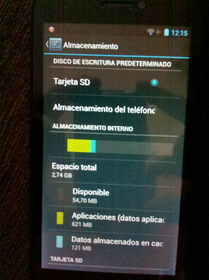

(A continuación adjunto las capturas con la descripción del almacenamiento de mi móvil)

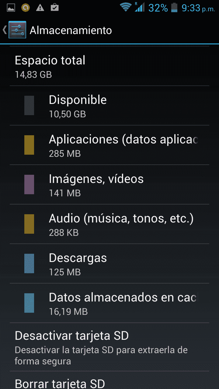

Donde están mis gigas?
Enviado desde mi CUBOT GT99 mediante Tapatalk
Así lo hice y en principio todo salió bien y en los datos disponibles marcaba los que tenía libres, pero ahora han desaparecido.
Fíjate en la imagen.
Gracias.
Gracias.
La imagen no enseña todo. Mira a ver si por algun motivo volvió a la normalidad y esta en la parte de abajo del menu el giga que falta. Si no me acuerdo mal, cuando viene de fabrica, creo que aparece abajo del todo.
No aparece, se abra ido de vacaciones pero no ha vuelto, voy ha resetear y te cuento.
