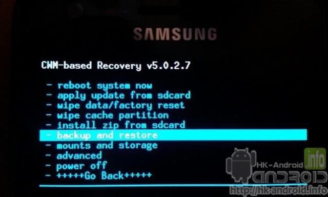

Opcionalmente, si queremos restaurar los datos y aplicaciones, en CWM nos vamos a "Backup and restore", "Advanced restore", elegimos nuestro backup y restauramos sólo la partición data.
Luego. El movil te reiniciará en recovery, tienes que hacer un wipe data, y luego en backups/restore hacer el restore. Así es a groso modo. Es muy muy fácil aunque parezca muy largo. Si necesitas ayuda más especifica, por teamviewer te puedo echar una mano!
Tengo que darle la razon a @Rebirth07
@Jose Caballero te importa modificarlo en el tuto?? gracias!!!
Si yo lo modifico, pero vamos, obviamente, si no especifico que restore, es porque es todo, supongo..

Según mi experiencia al hacer la repartición los problemas que pueden surgir son los siguientes:
1. Que hagamos el backup a la memoria interna del telefono:
Para que esto no nos cueste tener que reflashear la rom original solo tenemos que copiar el backup a nuestro ordenador, asi en el caso de que al reparticionar y perdamos el backup solo tendremos que volver a copiarlo a la sd.
2. Que el recovery no permita montar la sd.
Para solucionar estoy yo he procedido a reparticionar y formatear la tarjeta sd en el ordenador para después copiar el backup y así poder restaurarlo.
