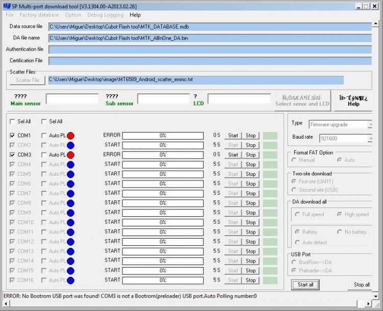

fijate, con solo darle a "start all" me da error en los COM1 y COM3 y pone el error de abajo...
entonces pongo el movil y la bateria y nada, solo carga la bateria...[DOUBLEPOST=1398028057][/DOUBLEPOST]he probado con las dos ROM originales que hay en el post "ROMs para Cubot GT99"
siguiendo los pasos y todo...y nada de nada...

a funcionado con el flashtool del primer link!
mil millones de gracias, me traia de cabeza ya el tema...no se pq fallaria el otro...
