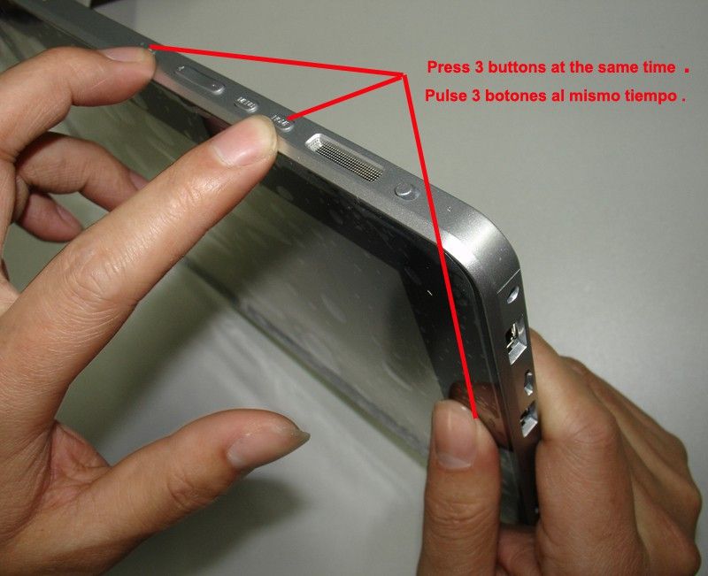

(lo primero apaga la tablet)
Apretas esos 3 botones a la vez como se ve en la foto.

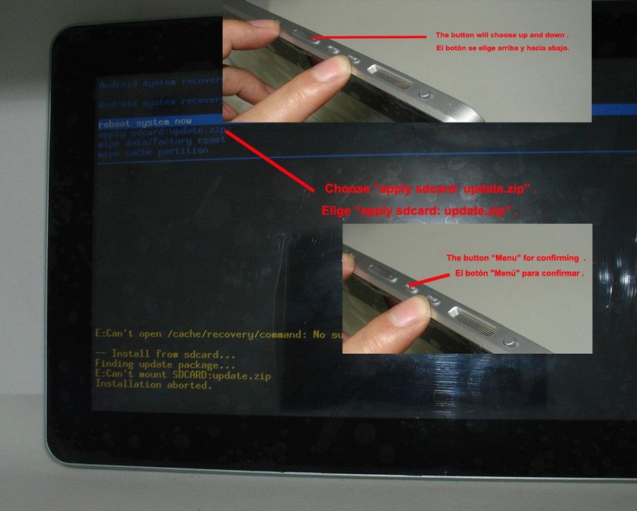

Saldra eso, vamos a la segunda opcion: applysdcard update.zip

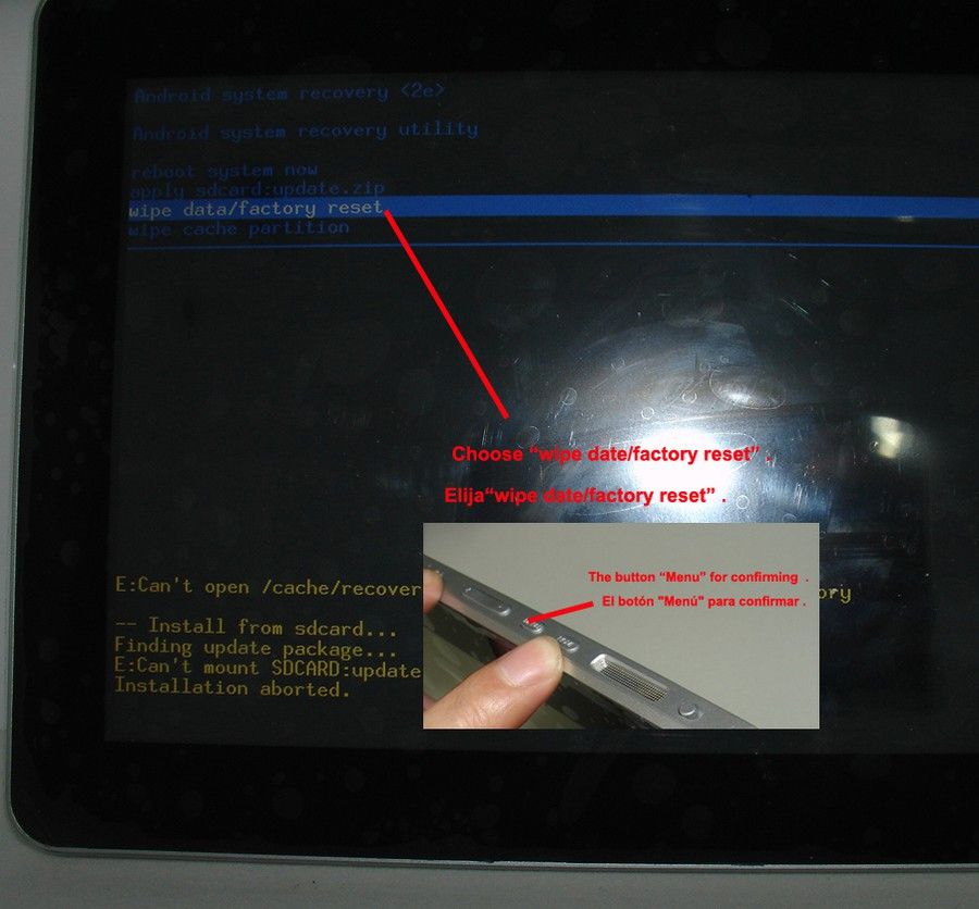

ahora al wipe date/factoryreset

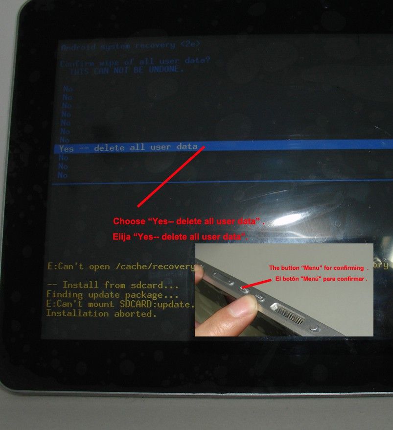

ahora al yes detele all user data

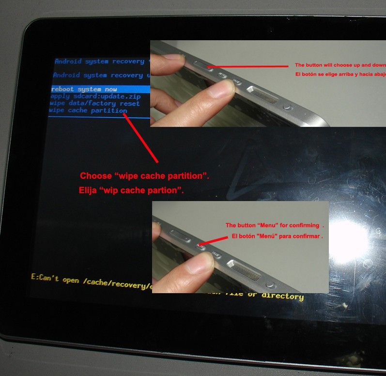

volvera donde antes y le das a wipe cache partition

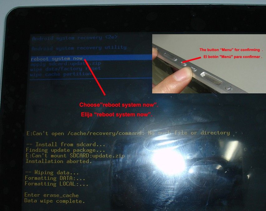

y ahora a reboot system now y se hace todo solo, arrancara la tablet sola.
recuerda que para moverte por esos menus se usa eñ + y el - y para seleccionar una opcion el boton menu.
