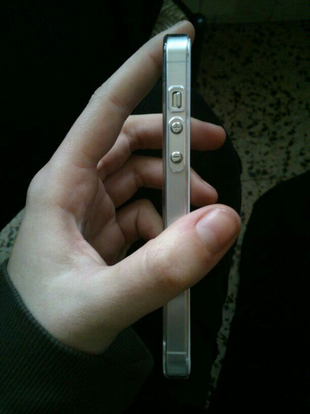

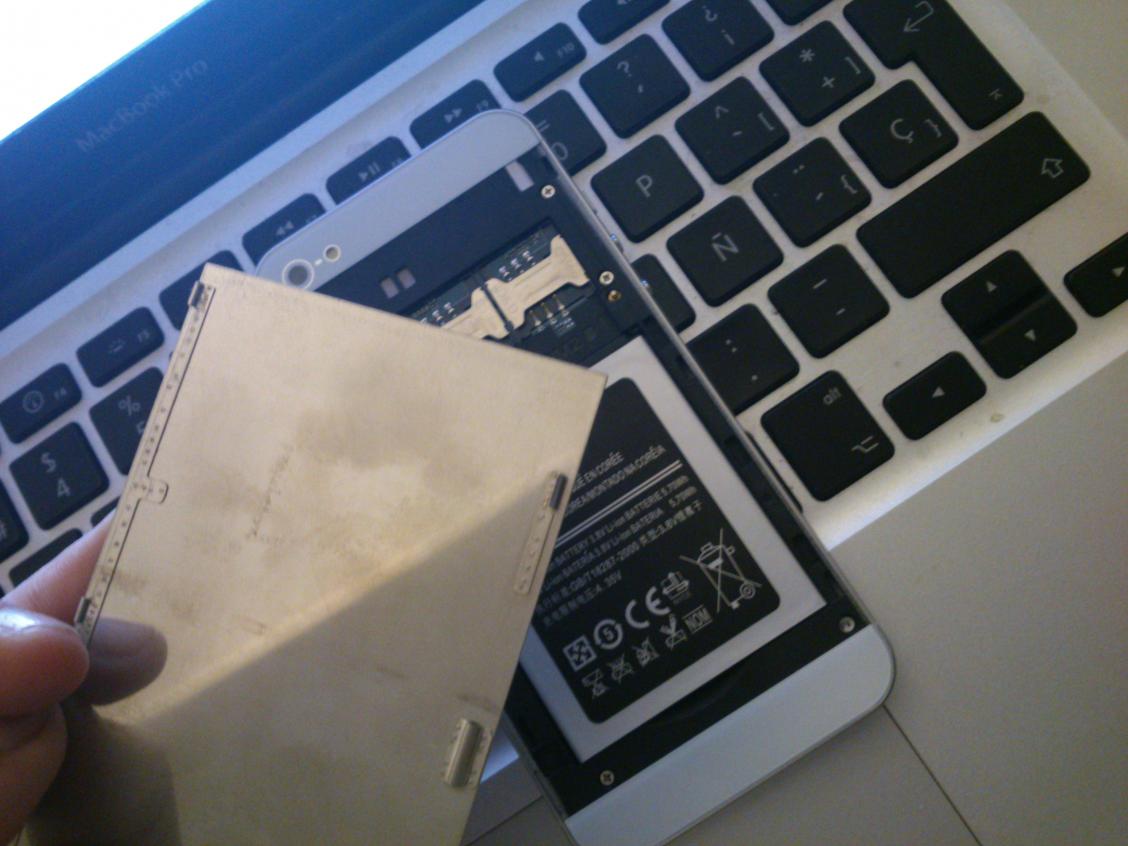

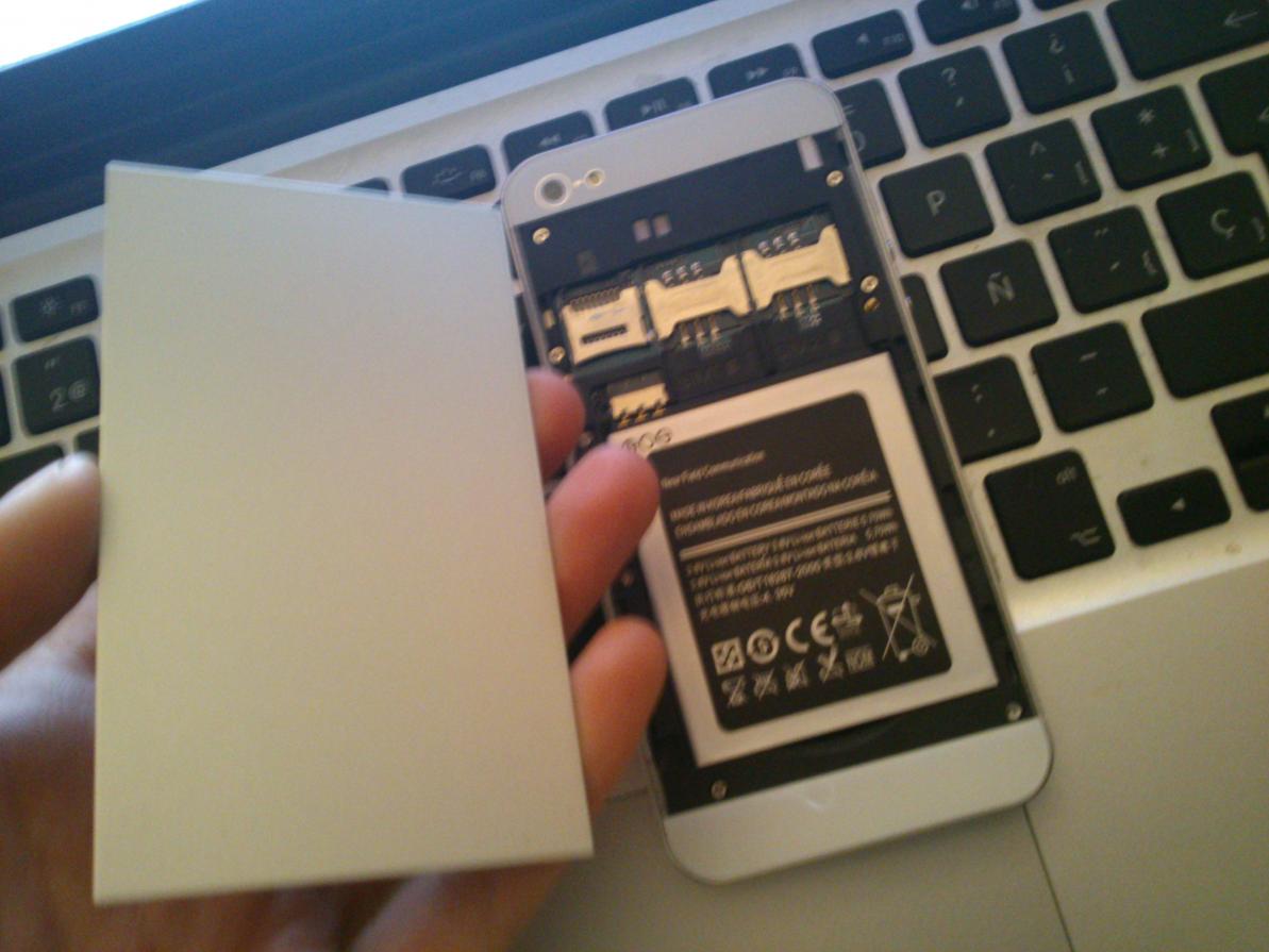

Hola! Otro clon más del iPhone 5... lo pedí porque era el más barato de los MTK6577 en mixeshop... y siendo para mi prima pequeña no creímos que necesitara más. Salió por 106e incluído el envío por DHL, ha tardado 5 días... y menudo sorpresón!! Va fluidísimo, la pantalla es una pasada.. increíble!! y la tapa trasera, a diferencia del Hero, se quita sólo la parte plateada presionando en lo que en el iPhone sería la ranura de la tarjeta..
Otro dato interesante.. es de metal. Por lo menos esa tapa. Las baterías son de 1500, algo escasas, pero por ese precio...

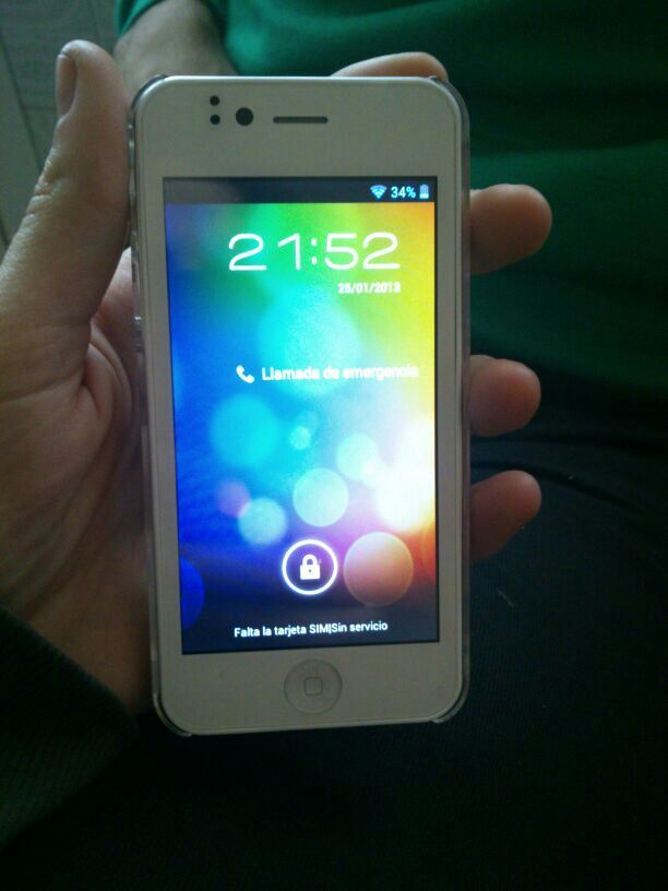

Viene con Android 4.0.4 con interfaz Android y no iOS, y el botón central es el equivalente al botón de atrás. No tiene equivalente al botón de Home, pero no se me hace imprescindible, la verdad. Y otro de los puntos "interesantes"... el botón de Opciones es la pestaña de vibración en el iPhone. Se hace un poco raro al principio pero es cuestión de acostumbrarse.
La única pega que le veo es la cámara.. Y no porque sea menor de la calidad que presentan... si no porque no tiene AF... a mi prima le sobra, pero si fuera para mí, sería algo que me molestaría bastante.

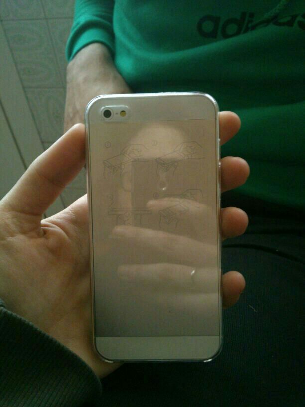

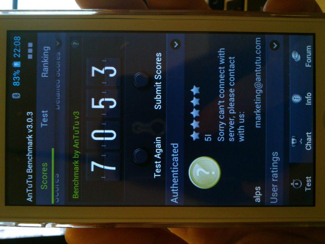

Os dejo la puntuación de AnTuTu que me ha sorprendido bastante también, y unas fotos. A pesar de que no da la opción de adquirir una funda, te lo mandan con una funda dura de plástico transparente.
