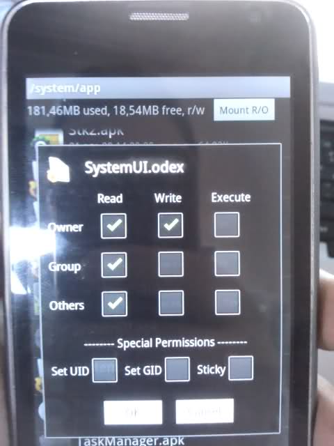

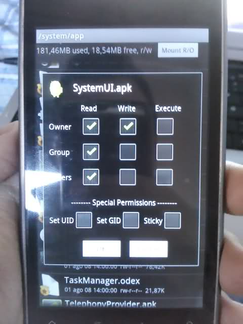

He bajado una rom que he encontrado en otro post, meto los archivos systemUI.apk y systemUI.odx, le doy a instalar el .apk pero nada, me dice que la aplicacion no esta instalada...
Es que no tienes que instalar el APK solo copiarla y cambiar los atributos a.

Reinicia el móvil.
saludos y paz.

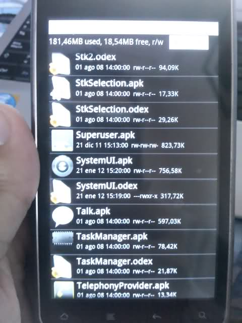

He modificado los permisos deSytemUI.apk y SystemUI.odex
Lo tengo asi ahora
