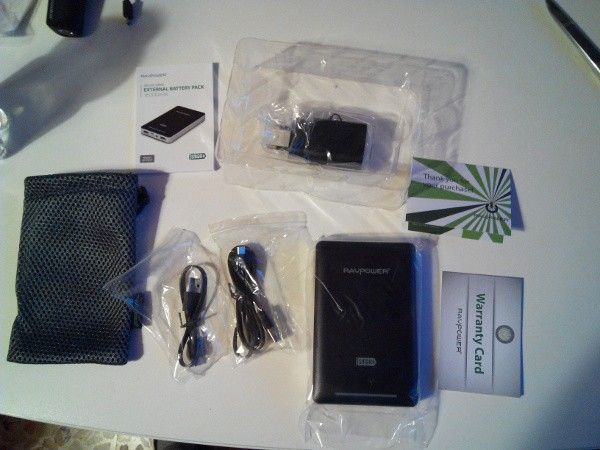

El unboxing es como un día de reyes, osea, te esperas una cosa y ves que en el interior vienen algunos extras que no esperaba sinceramente, además de la powerbank, las instrucciones (en español), un cable de carga y un adaptador de corriente, viene un segundo cable de carga (mas pequeño) y una cómoda bolsita en nylon para llevarsela bien recogida a cualquier sitio ( y de paso tu pareja no te eche esa mirada de "un cachivache más y te vas a la calle").
Aparte, como siempre, el artículo viene bien embalado en una cajita sobria en la que cabe todo a la perfección sin ocupar un milimetro mas del necesario.

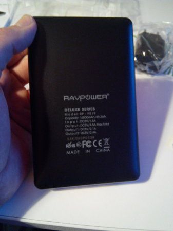

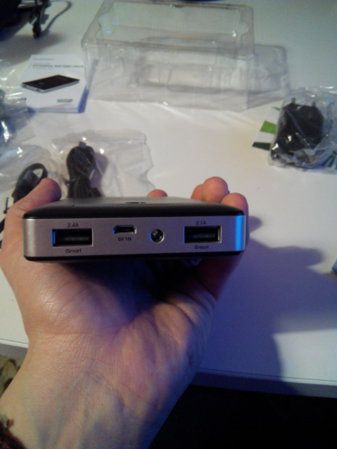

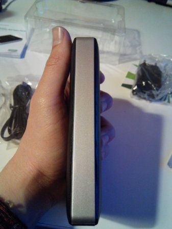

La powerbank es un bloque sólido de forma cuadrangular con unas proporciones no demasiado grandes, mas o menos como un smartphone (ocupa un volumen casi equivalente), en plástico negro de textura rugosa para la parte superior e inferior, y con un marco lateral que imita el metal pero no deja de ser un polímero. Cantos redondeados y con una estética muy sencilla pero efectiva.

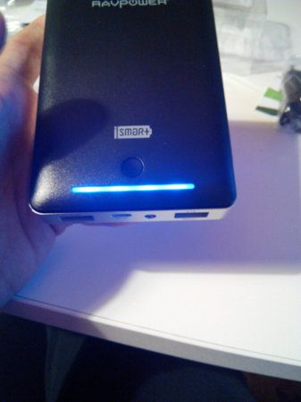

Su uso es muy sencillo, basta con conectar y empieza a cargar, sin emitir señales luminosas en ello, una cosa a agradecer visto que se compone de 4 luces de carga (indicador luminoso de que la carga está al 100%) y el hecho de iluminarse haría que tu habitación pareciese una discoteca :tonguewink:

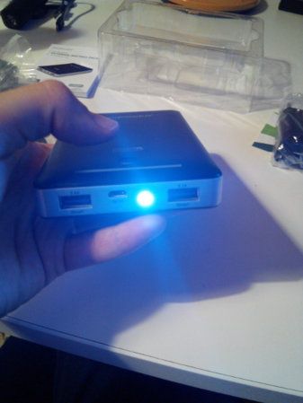

Como en el modelo mas pequeño, la luster 3200, esta versión también tiene una literna que se puede activar presionando dos veces el botón que está justo encima de los indicadores led, en cambio si lo presionas una sola, te señalará de forma luminosa, como es obvio, la cantidad de batería que queda.
Uno de los detalles que me ha encantado es la posibilidad de cargar dos dispositivos al mismo tiempo.

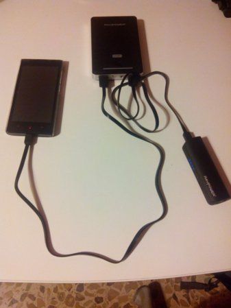

Hacer los ciclos de carga y descarga no es una cosa de dos minutos visto la capacidad que tiene la powerbank, por eso mismo he resumido de la siguiente forma:
Primer ciclo de carga descarga ( aproximadamente con 90% por ciento de carga, como vino del paquete)
En este ciclo cargo :
  • 3 veces el Xiomi (6000 mAh)
  • Una el Jiayu (3000 mAh)
  • Una la powerbank luster 3200 mAh
  • Probé un poco la linterna
Total= 12200 mAh
Ciclo de carga de la powerbank duró 5 horas aproximadamente, mediante el adaptador de corriente de pared con salida de 2A, como dice el fabricante.

Segundo ciclo de carga/descarga
Esta vez la cosa se pone seria y la probamos con un potencial 100% de carga
  • 2 veces el Xiomi (6000 mAh)
  • Radio August SE20 (500 mAh)
  • 2 veces al 87 % (tengo problemas con la batería) el Mlais M52 (557o)
total de 14270 osea un 90% de la capacidad que tiene la powerbank
Quisiera destacar que en todas las cargas no he percibido que se sobrecaliente la powerbank, ni durante ni justo después de cargar dos dispositivos al mismo tiempo, sencillamente genial.
Función linterna
Uno no se compra una powerbank pensando en esta función, pero debo decir que un añadido que me ha resultado muy grato, no es como la de su hermana pequeña luster 3200, que personalmente la encuentro mas divertida, pero funciona :smile:
