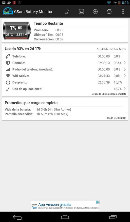

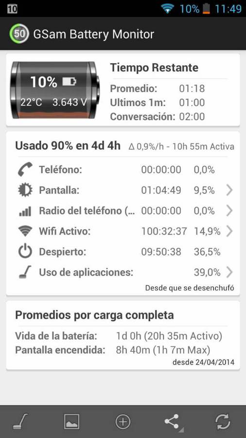

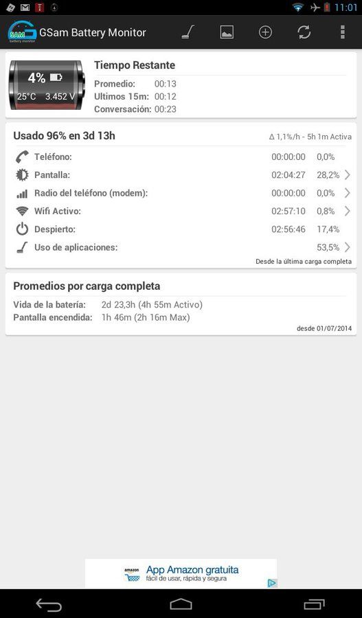

Buena review, a priori lo peor de estas tablets teléfono es la autonomía, ya que la mayoría de 7" tienen solamente 3000 o como mucho 3500 mah, lo que se antoja escaso para un dispositivo tan grande y potente...
Totalmente de acuerdo, aún no he conseguido llegar a las tres horas de pantalla, aunque en stand by estoy contento con el resultado

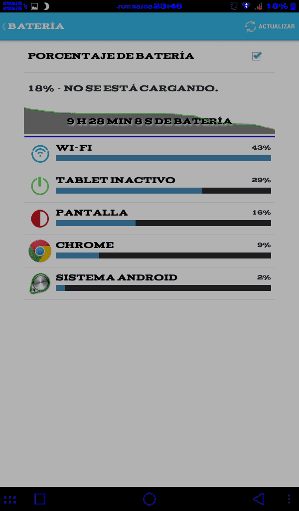

Yo casi siempre la uso en casa y el brillo minimo esta demasiado alto, le he puesto una aplicación que baja el brillo, como night filter y me dura mas de 3 horas.
