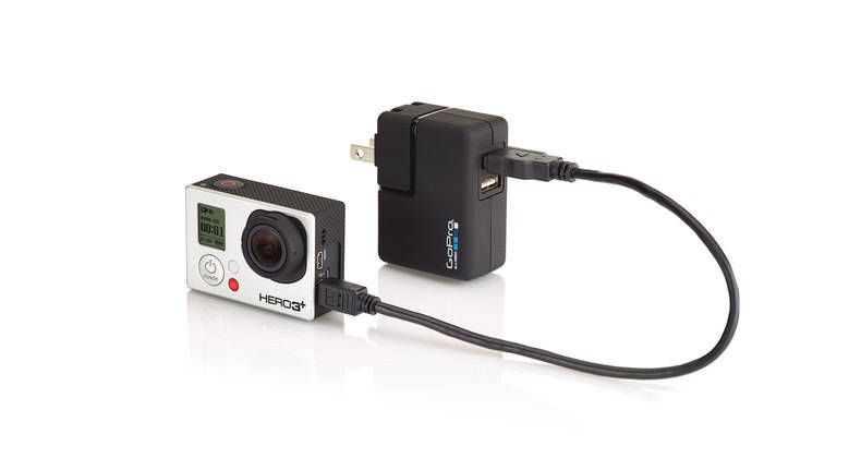

1. He leído que es recomendable usar el cable suministrado, si quiero cargar una gopro que no es micro usb sino mini usb, puedo usar otro cable sin problemas? (Me he comprado la batería sobre todo por la gopro)

1. Si quiero cargar una gopro que no es micro usb sino mini usb, como se si cargará a 2A o a 1A, usando un cable que no es el que se suministra claro.....y si se usase un conversor de la clavija para poder usar el cable suministrado?

5. Añado una duda más en relación a la gopro (como dije me compré esta powerbank para tener horas y horas de grabación ya que la batería estándar sólo da para 1 hora)
La cuestión es, si pongo a grabar la gopro y va tirando de su propia batería, cuando se gaste esta automáticamente tirará del powerbank o la tener botón de encendido me tocará estar atento y encenderla?
O es mejor opción quitar la batería de la gopro y que tire desde el principio del powerbank?

Acabo de dejar la gopro echando fotos tirando primero de su batería esperando que al agotarse tirase del powerbank pero nada de nada, me estoy acordando ahora mismo de toda la familia del señor Xiaomi jajajaja
Como ya he comentado la gopro se carga por mini usb por lo que no está conectada al powerbank con el cable suministrado. Mi idea era que con este powerbank, poder tener la gopro encendida varias horas..............

5 depende si ese aparato está pensado para usarse mientras se carga y de si la intesidad de carga es superior a la que usa el aparato. Prueba y así sales de dudas.
Hablo un poco sin saber si es cierto, pero creo que al dejarlo con la powerbank, de lo primero que va a tirar será de la powerbank y después de la batería. Casi casi se podría sacar un hilo aparte de como hacer para usar como quieres el gadget.
