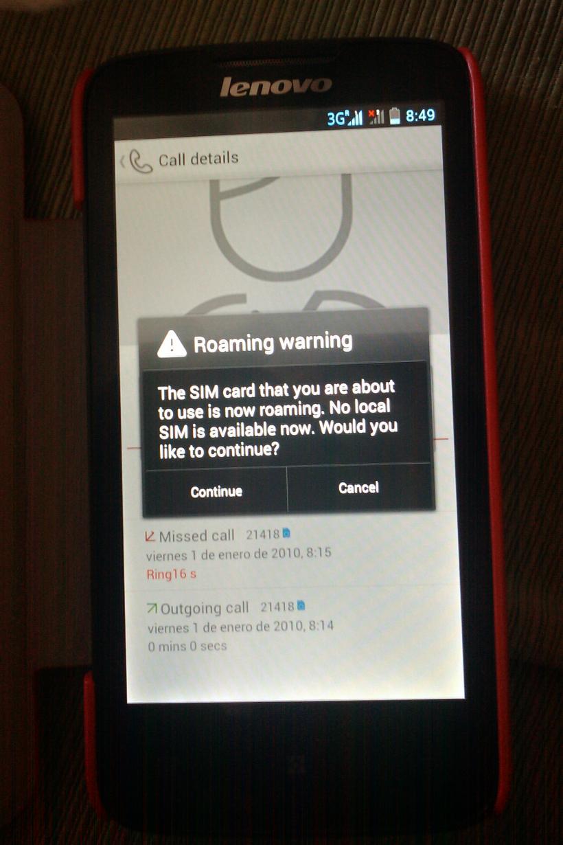

Hoy he recibido mi nuevo y flamante A820. Antes de proceder a cambiar la rom, que lo haré en los próximos días cuando me empape de este tema, he querido practicar un poco con la rom oficial.
Al meter mi tarjeta de ONO he intentar hacer una llamada pero me sale un mensaje en automático de Roaming Warning(os adjunto foto) y le tengo que dar a continuar para hacer la llamada ¿sabeis como se quita eso?

Hola, buenas tardes.
El mensaje te avisa que vas a conectar datos con una sim en R de roaming. Si usas Simyo, Pepephone, etc, es norma que te pase.
Le das a aceptar y te conectará datos.
Hay una opcion entrando en ajustes ,administracion targeta Sim, itinerancia. Entras en itinerancia y en mostrar aviso itinerancia , le das a nunca. Asi no te dará mas este aviso.
