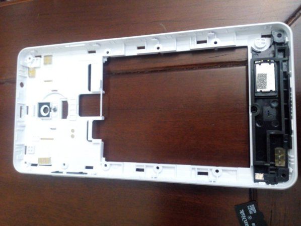

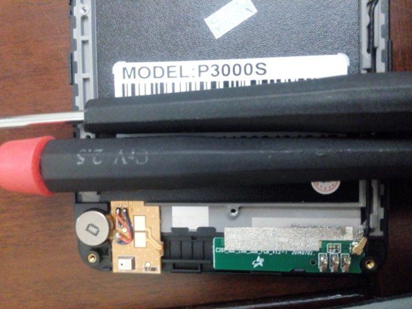

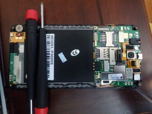

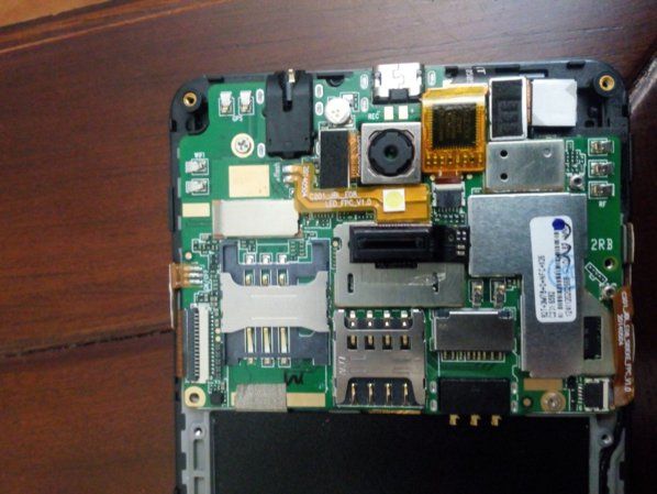

Si queréis ver vuestro cacharro por dentro, hoy tuve que abrirlo y aproveche para sacar unas fotos

Ahí se ve bien pegadito el flash a la cámara, lo que puede ser que cause los problemas que tienen algunas usuarios al usar el flash. A lo mejor se cuela la luz por dentro y por eso se "clarean" las fotos. A lo mejor se podría poner algo entre el flash y el objetivo.
Muchas gracias @diegui69 por tu gran aportación y por la futura. Esto promete.
Lo del haz de luz recuerdo haberlo leído en alguna opinión y no sé si se solucionaba con algo o no. Es algo preocupante, así que a ver si se puede hacer algo.

Y que te ha pasado para tener que abrirlo?
Ayer le meti una micro sim con el adaptador de sim y el cabron del adaptador se quedo enganchado con las patillas que lee la sim, queria sacar la tarjeta y estaba enganchado, si tiraba se doblaba las patillas con el riesgo de partirla, por lo que decidi abrirlo, aun perdiendo la garantia (aunque una garantia china no se si es de mucho fiar.). Una vez quitada la tapa pude sacar el adaptador si riesgo de partir las patillas.
Ayer aprovechando que demonte el movil, me fije que entre el flash y la camara hay una mueca (subo la foto). Pense lo mismo que tu que quizas por hay entre luz y contamine las fotos. cogi un trozo de cinta aislante negra y la corte a la medida se la pegue, tampando esa zona. Despues cerre el movil y lo probe. Pues bien, el resultado fue el mismo, la fotos salian mal, o se ha movido la cinta al cerrarlo, o el problema no esta hay. No se si el problema podria ser que el flash deberia adelantarse en tiempo a la captura de la foto, estamos hablando de milisegundos, aunque no se si ese parametro se puede cambiar o no. Muchas camara para evitar los ojos rojos lo que hace es que salta el flash varias veces como antes de sacar la foto, puede ser que no esten bien sincronizado y en el momento que captura la foto el flash este compeltamente encendido. Solo son teorias mias.
